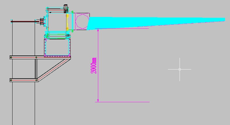

说明:图中绿色盖子下面安装一个或者几个检测器件,距离可调,2米范围之内,如果检测到2米范围之内有东西则输出开光量停止设备。有没有相关的型号参考?谢谢!

检测器件是金属材质?

光纤、激光!

反射型的光电传感器,比如安全光幕。

工艺不明
使用区域传感器吧

以下是引用26049770在2015/11/3 9:27:33的发言:
检测器件是金属材质?
不一定是金属器件,可能是非金属的。
如果是金属的,有什么好办法吗。

2米也算挺长的范围了,建议使用如下的对射形式的光线传感器。表情

选光幕吧。

光纤传感器应该可以的!

超声波传感器
