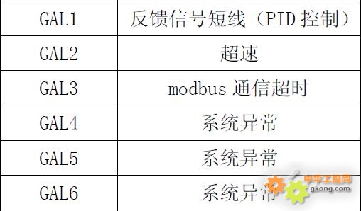

请教各位大哥三肯通电显示GAL4说明书上无此代码

老弟,我的有AL4---是否发生电容的急剧放电。

请说明俱体型号
1.正确设定增益
2.连接反馈信号电缆CD055查看下

AL4--系统异常。
干扰或者板子有问题。

GAL4.

这是三垦什么系列的变频器?

搞定了原来是没有插温度传感器,居然报这个故障
