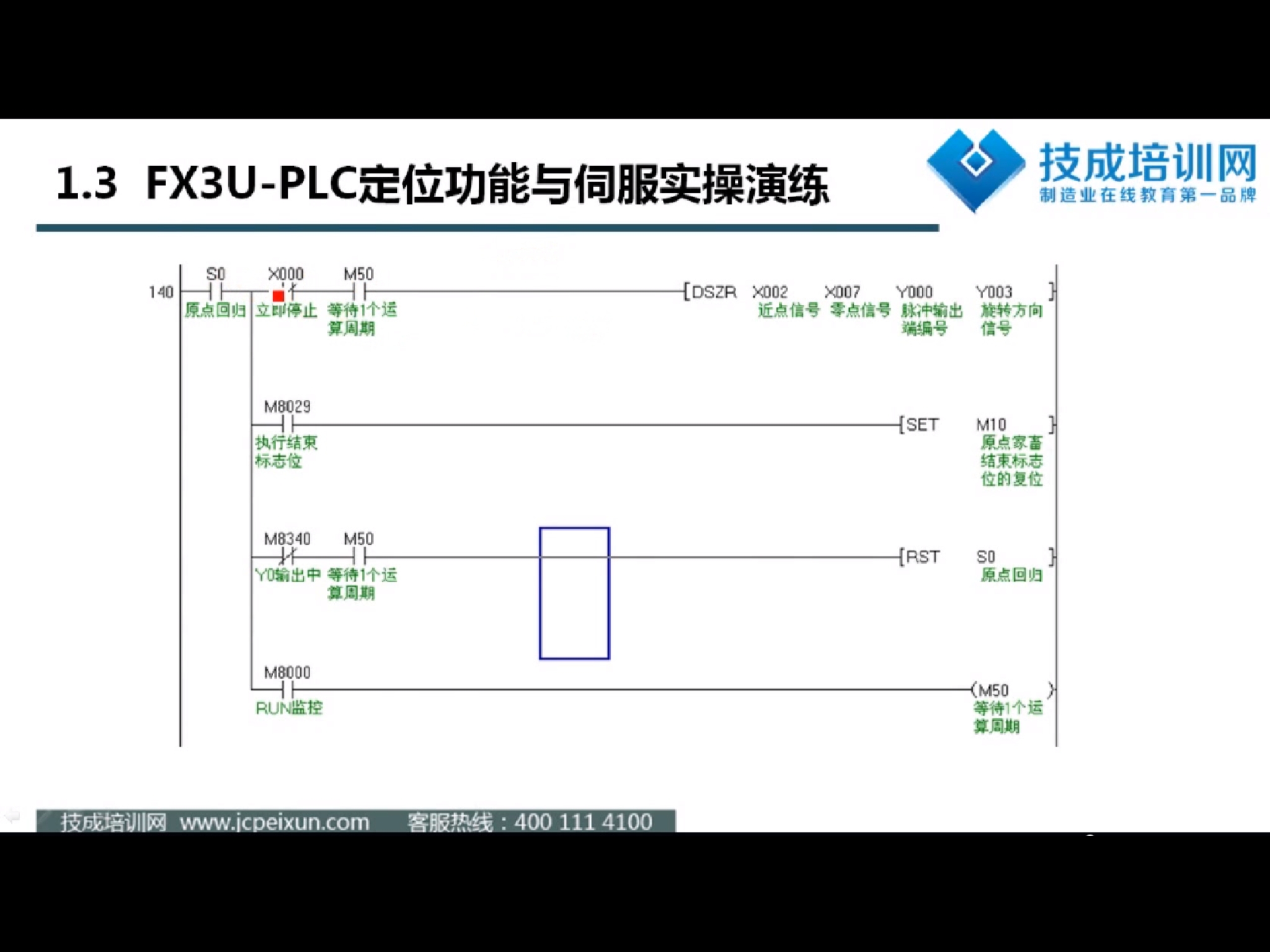

为什么要加一个M50?!

发表于:2015/11/1 19:11:34
伺服的原点回归程序

发表于:2015/11/1 19:32:23
延迟一个周期再去复位S0。

发表于:2015/11/1 19:44:36
回复 #1楼 fumz78
为什么要延迟一个周期啊?

发表于:2015/11/1 20:09:03
相当于初试化处理,在停电后刚送电的瞬间,进行必要的程序处理(SET M10)。

发表于:2015/11/1 23:48:23
与指令的特性有关吧,猜的;或者,可试一试不要M50的情况。
