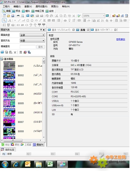

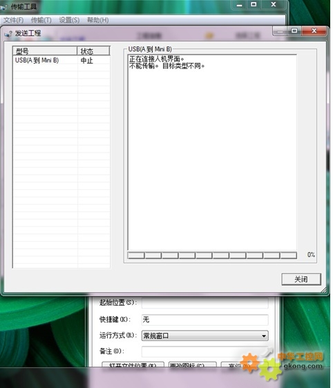

我目前用的是GP2501的屏,现在升级GP4501TW的屏,通过程序转换后程序是PRX的格式了,也是按照提示转换的,为什么提示类型不同呢

随便新建一个工程试一下。

以下是引用风之力在2015/11/2 22:03:21的发言:
随便新建一个工程试一下。
新建已经试过是OK的不知道原因出在哪,今天把普洛非斯的叫过来了,下午才到。

发表于:2015/11/29 15:34:25
转换要用Project Converter (工程转换器) 软件有吗

以下是引用wangdaiwei19在2015/11/29 15:34:25的发言:
PRO-EX 装好就有了。

以下是引用wangdaiwei19在2015/12/4 20:24:54的发言:
GP4501TW屏,USB1口用USB数据线Y-C432A公对mini 5Pusb数据线传输,USB2口是否可用公对公双头usb数据线传输。
按照你的描述应该用专用数据线CA3-USBCB-01
