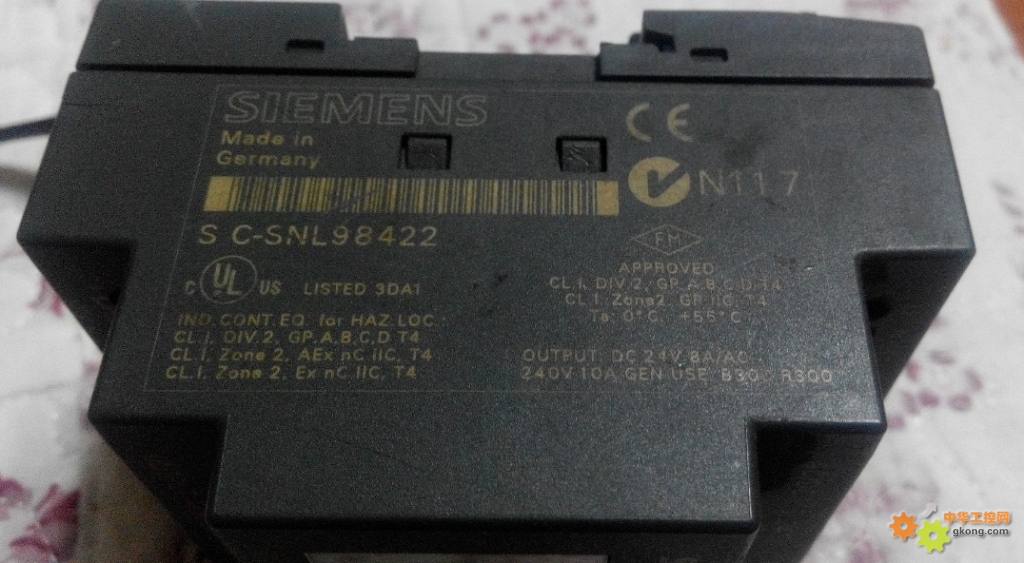

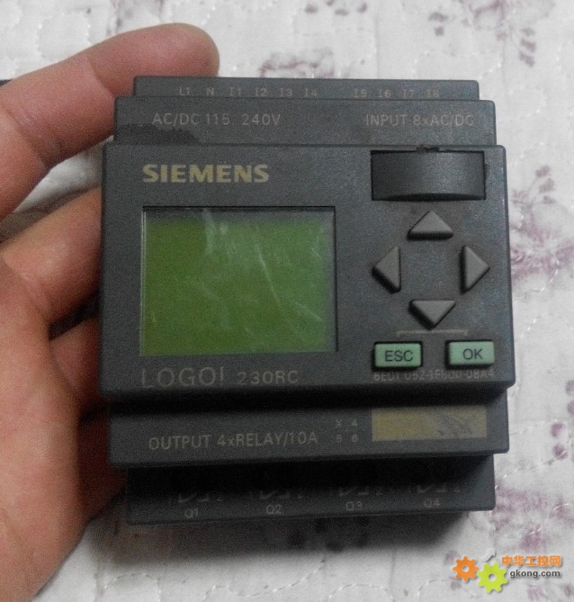

上电,一切正常,就是设置不了程序,时钟能改,其他的设置就要密码了,哪位大侠有说明书给一个,还有密码是多少?如果修改了,怎么破解,上电脑要用什么样的数据线……期待佳音

这个用上面的按钮也可以编程,如果是软件用LOGO_Soft_Comfort
电缆用LOGO! PC CABLE 或是LOGO! USB CABLE

用按键就能编程

密码谁便输入,反正多错几次程序就被清空了 再想怎么玩就怎么玩
