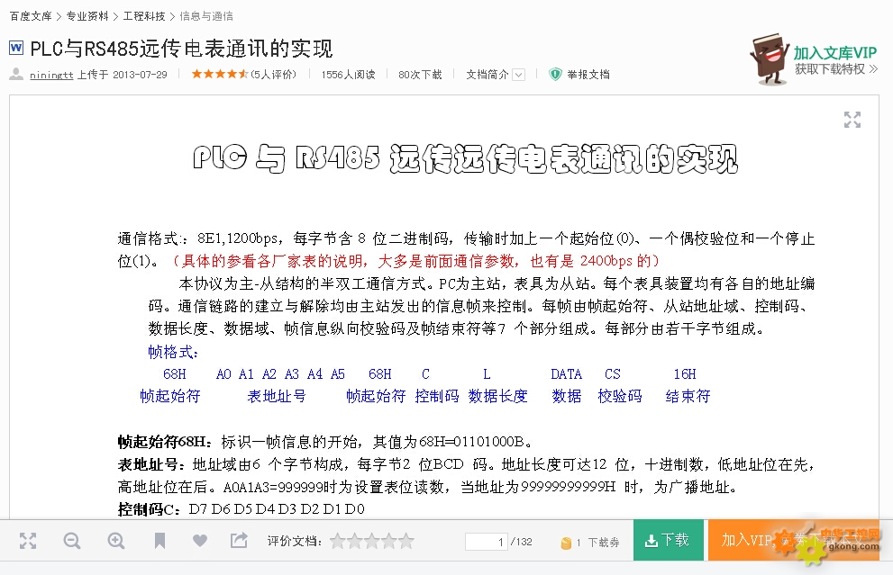

那一位兄弟有基于智能电表(DL/T645 1997)与三菱PLC通过485通讯读取的程序范例?
小弟弄了两天了都没能成功!
10分悬赏

通信是与看不见摸不着,建议你使用串口调试助手挂在通信线上,截取报文,查看报文是否与你期望的一致,这样就能判断出问题在哪里?

有专用的调试小工具,然后用串口监听软件测试支持的命令,最后用串口助手自己再测试。
