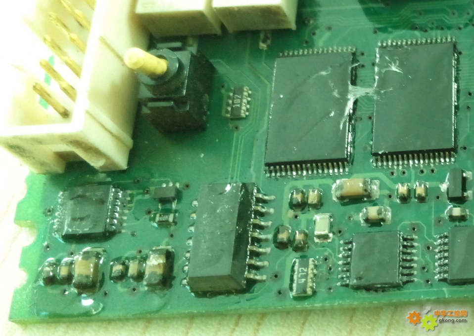

近日偶得一PLC,拆开后发现氧化比较严重,经过简单清扫处理后,刷涂了些松香溶液,个人感觉效果不错,跟大家探讨下这个方法是否可行?大家遇见这种情况是如何处理的啊?

上电路板专用的油漆呀,比如三防漆呀。

松香不好,还是三防漆,不过有些器件还不能有太厚的东西覆盖怕散热不好

在潮湿的地方使用松香弊大于利,最好是清理干净后上一绝缘漆。

自己试验用用,应当还是可以的,可能还可以总结些经验。
