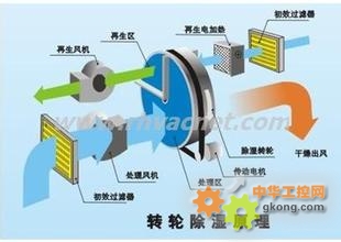

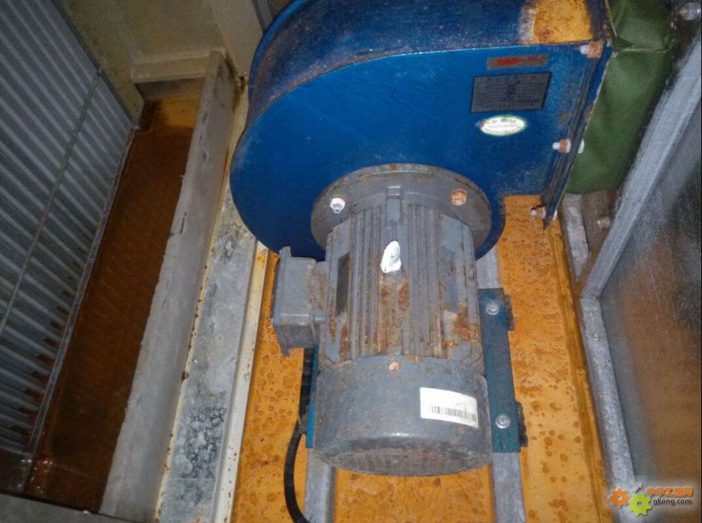

第一张图是网上找的转轮除湿机的原理图, 第二张图是我们的转轮除湿机,以前我发过图片,空间很狭小,根本无法施工。
问题是这样的,第二张图前面是对空气经过冷冻水冷凝的,下面有排水口,现在排水口位置偏高,水不能排空,这还不算难解决,第二个问题是风机这边,也有积水,这个积水很明显是从前面冷凝水通过气流吸过来的, 但是却没有做排水, 除湿机只要连续运行几天,积水就会溢出渗漏到房间里面去(除湿机在房顶的夹层内)。
做排水,外面的人看来都头痛,排水不好做,而且这个开口要做到不能吸风进来, 做真空泵吸如何?这个没试过,选择什么样的泵能吸这么一点点水。

净化风机排水,在接水盘最低端开排水口,用1寸或1寸2的PVC管接U形管排水就可以,没有你想象中那么复杂,我这送风量69000立方米/小时的也是这样做的

要是你说得这么简单那就不麻烦了, 我说了前面那个盘有排水,难道我不晓得一模一样的做? 问题是现在这个空间做不了了。

我们这里有个副总还说得简单些,钻个孔,墙上钻个孔,直接排出去了,这不很简单的事吗?
自己又不上去看,我拍了照片给他看,不仅底下没空间,墙上打孔更加不可能。
现在新上任的生产主管天天叫,让我解决,我自己解决不了, 老板又没授权我外面找人,原来的厂长找过人,看了说问题找到了,就是解决方案的问题,几个星期了还没有拿出方案来。

办法是有的,电机底的底盘与排水盘落差多少?
