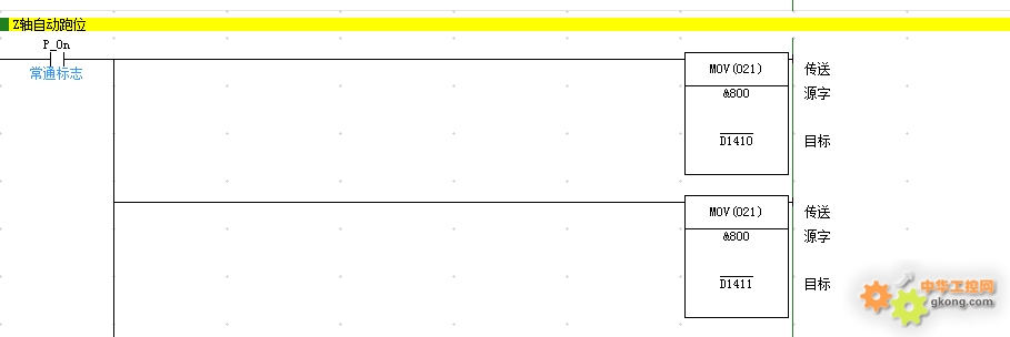

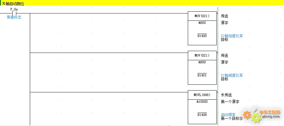

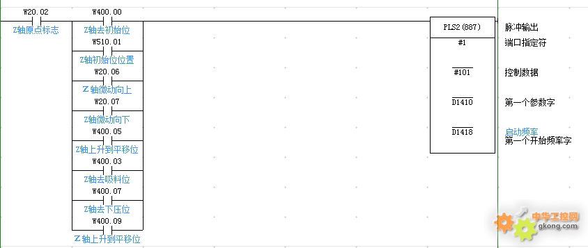

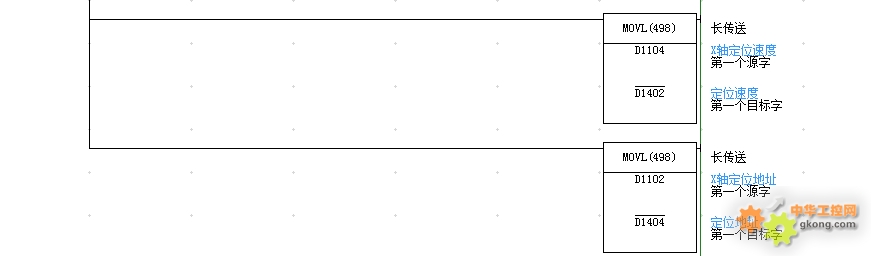

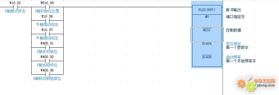

第3张图片蓝色部分第一个参数字不应该是D1400吗???程序是以前出货的机台的,肯定没问题了!!
