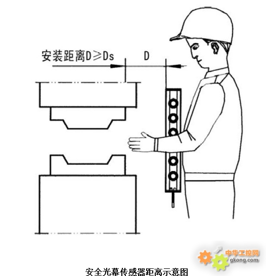

安全距离:安全距离是指为了保证安全,光电保护装置的光幕与危险点之间允许的最小距离,安全距离可参照下表确定,或依据公式计算得出。
光栅传感器的安全距离的计算:
对于滑块能在行程的任意位置制动停止的压力机,安全距离依公式计算。
SD = SV(21TT?)
式中:SD ——安全距离,单位米(m)
SV——人手的伸展速度,单位米/秒(m/s)
1T——光电保护装置的响应时间,0.02秒(s)
2T——压力机及相关执行机构的制动时间,即从制动开始到滑块停止的时间,单位秒(s),从压力机的技术文件中获得或根据实际制动情况测定。
   采用各行光束更靠近或更多安全光幕可得到更高的保护区高度。为防止设备之间相互干扰,相邻的设备应以反方向运行,如下所示。为避免直线型装配情况下相邻保护区之间出现不合适的分辨率60mm/2.36in,建议按下面所示采用有连续分辨率情况下的移位安装布置。并排装配时,设备还应以反方向运行。   在一些应用中,下面所示的直角型安装布置提供了最好的解决办法。   对于特殊应用,可能会有一种配置1面或2面反射镜的布置,(每增加一面反射镜,扫描距离缩短约10%)。
