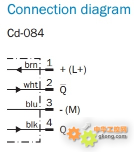

施克GRL18-P2437是PNP常闭还是常开

可开可闭型,看你怎么接线了

PNP NO+NC 看你接那根线进PLC
DATAsheet链接
https://www.sick.com/media/pdf/3/23/523/dataSheet_GRL18-P2437_1066555_en.pdf
