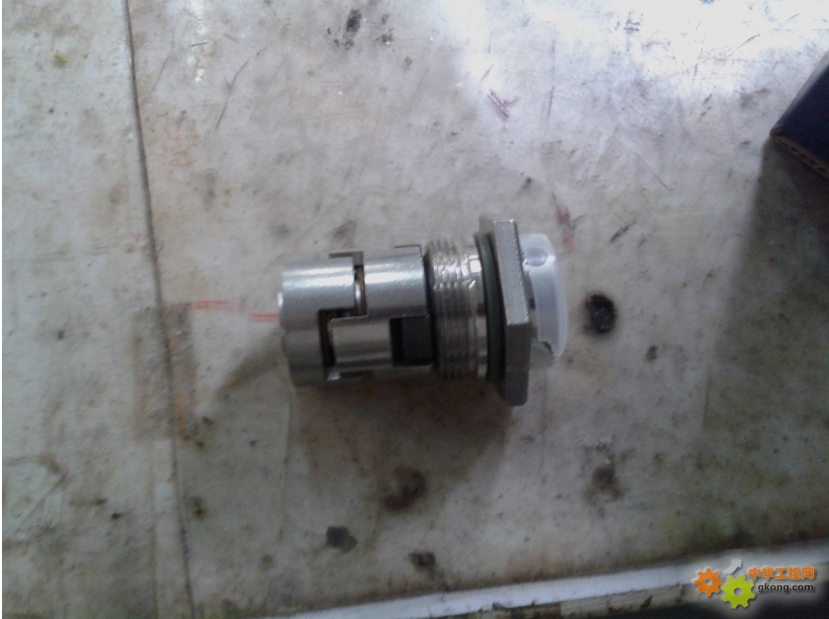

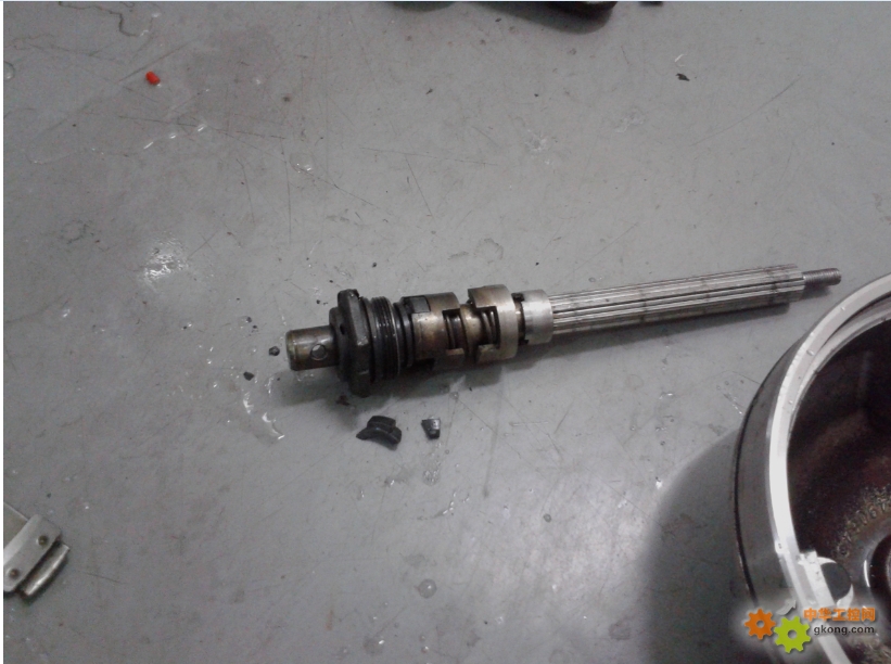

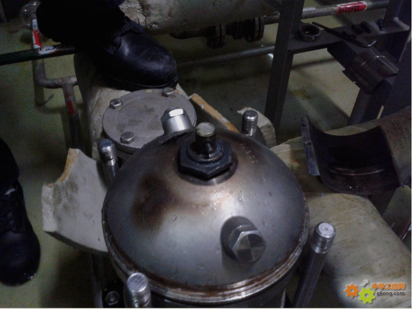

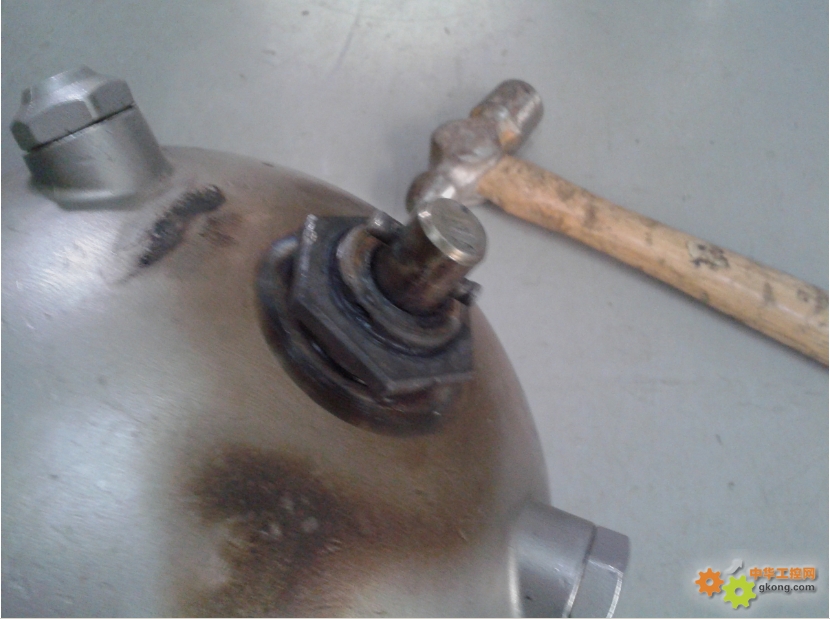

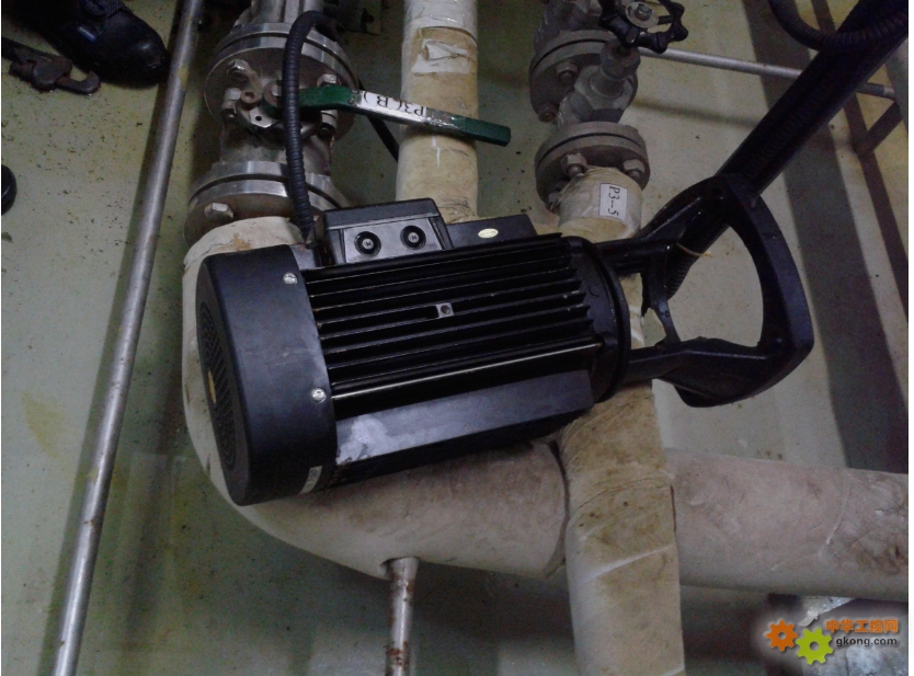

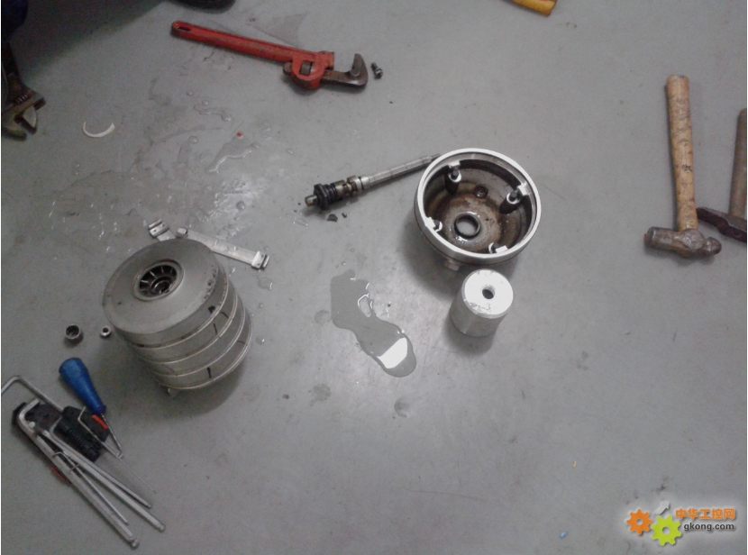

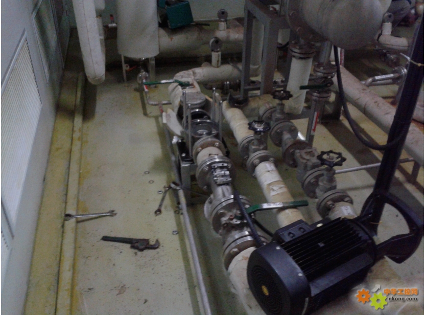

一台格兰弗泵浦因为员工的操作失误长时间的空转造成水封与泵轴坏了,感觉拆装进口的设备真的是国产跟不上的节凑,不多说,上图

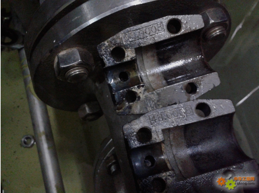

拆下连轴器

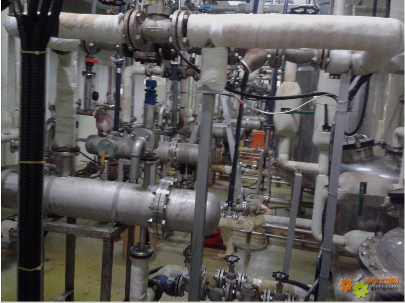

车间一角

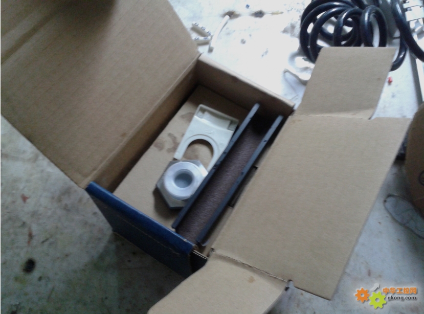

水封

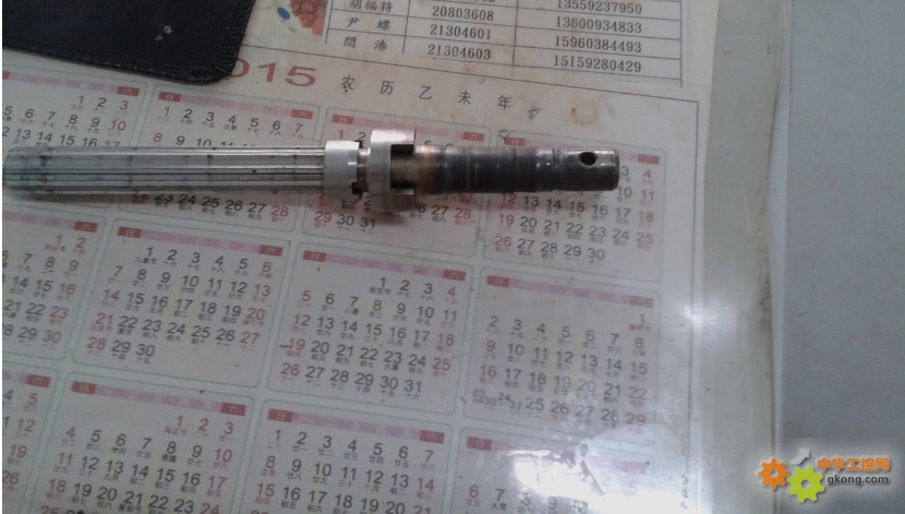

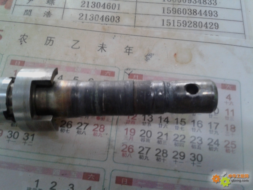

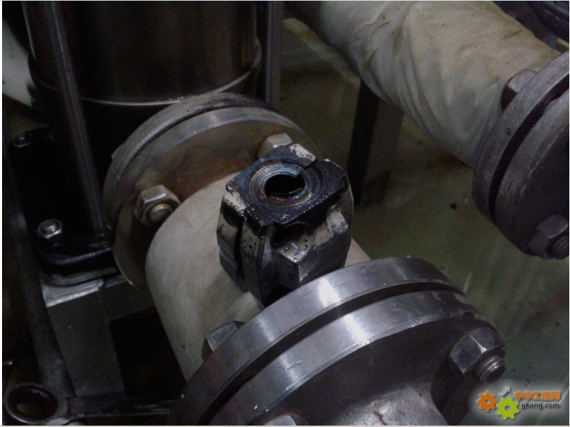

只是更换水封而已?水泵主轴还能使用对吧。
热像师的一天……
21941
yejingmao
12575
21941
作者的所有帖子(12575)
2007/5/3
发表于:2015/10/28 10:03:44
cfg168
在
2015/10/28 9:42:43
泵轴不能用,烧热变形了,那根轴好贵

这轴怎么会烧成那样?
CNC | NC/PLC轴切换功能及PLC轴缓存模式运行
21252
honghaii
8181
741
21252
作者的所有帖子(8181)
2006/12/5
发表于:2015/10/28 11:37:13
管道泵空转了,估计时间也很长啊。
小菲课堂|视频解锁FLIR Si124声像仪更多用法
21941
yejingmao
12575
21941
作者的所有帖子(12575)
2007/5/3
发表于:2015/10/28 11:52:53
fywsch
在
2015/10/28 11:33:34
这轴怎么会烧成那样?
罐内的药水抽干了一直在空转,听说生产操作人员把排放阀打开了不知道,药水损失要近十万,生产部主管发话要连带处分好多个

看来设计也是很有问题的。

阀门很多,设计时建议用电动阀自动控制,老板考虑成本高太多,全用普通304阀门手动控制,有这结果,设计之前就预言过了,所以我没责任
