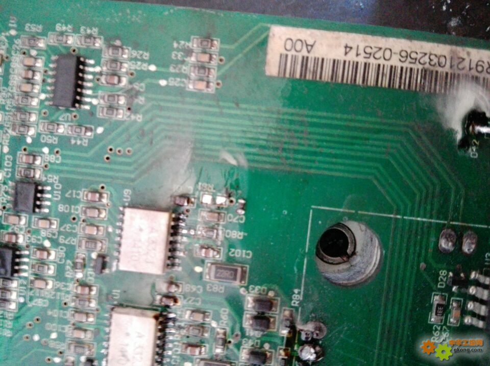

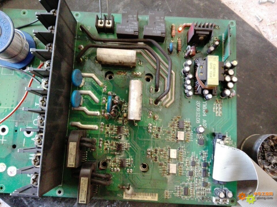

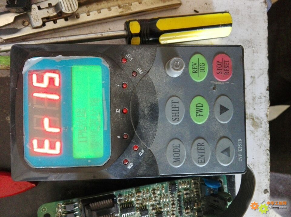

康沃变频器报ER15修复

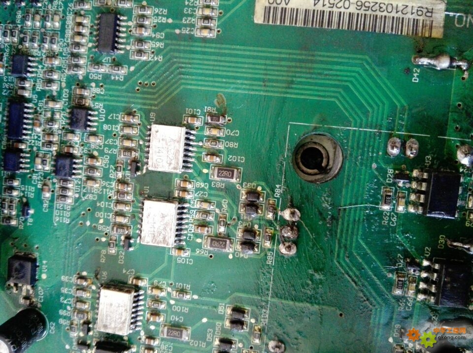

R81电阻阻值增大导致换后故障排除

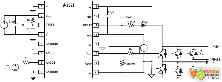

光耦14脚为管压降检测端检修时可用把14和16脚短接屏蔽试机
