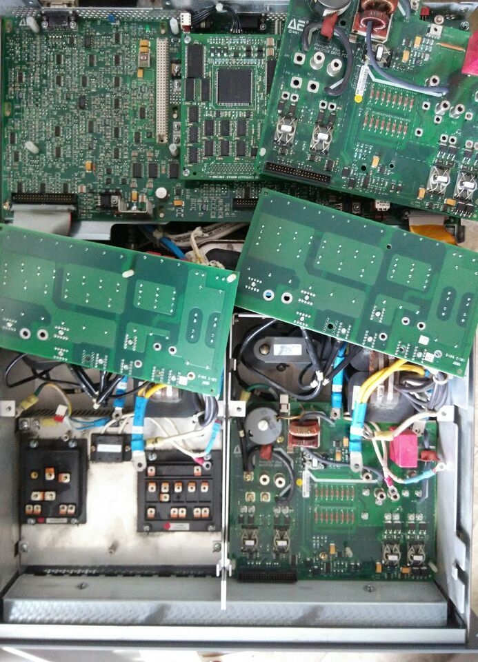

今天收到客户寄过来的一台AE脉冲式电镀电源,据客户说是功率达不到。
好吧,直接串灯泡上电空载电压模式启动测试电压很准确。然后旁路灯泡直接供电解负载,这个时候功率可以升到8KW;由于这个机器是双模组并联输出(一个模块也可以输出,两个模块一起输出是就功率平分带的有功率均衡环的)所以怀疑到其中一个模组没工作。不过这时候有可能是主板没有驱动或者模组本身有问题,经过检测发现是B模组没工作,由于A,B模组完全一样所以赶快把A,B对换一下这时候再空载启动一点都没有反应,由于主板对应A是主模组B使能是接在A上面的所以断定问题就在以前的那个B模组上面;赶快断电放完BUS残留电打开B模组拿下电路板测量了一下发现一个光耦输出端接的一个电阻断掉了,为什么要断掉我也弄不明白。赶紧找个一样的电阻换上去再测试效果良好。再弄到测试房进行全功率半小时测试运行良好,总线通信,IO端子控制等都很良好。就这样机器搞定了,这运气实在是太好了表情。我觉得很奇怪AE在电镀行业电源来说是最NB的了为啥坏了一个模组酒不弄个报警什么的呢?那样不是检修更方便么?
