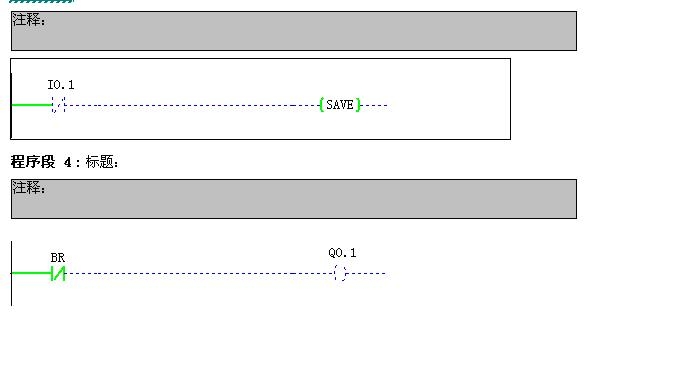

请教各位,为什么线圈Q0.1不能得电???

发表于:2015/10/26 9:33:39
清河
在
2015/10/25 22:53:45
因为此时RLO值为0,因此RLO & BR的结果为0,所以Q0.1不能被接通。
将BR位改为常开触点的话,Q0.1会被接通。

发表于:2015/10/26 10:49:17
br已经等于1了。

发表于:2015/10/27 5:43:22
回复 #2楼 fujifa
但是br已经得电了啊。。。。(只有当RLO=1,BR-||-时通,其余RLO与BR-||-、BR-|\|-都不通)

发表于:2015/10/27 5:46:26
清河
在
2015/10/27 5:43:22
能流的进行仰赖RLO的结果,当RLO的值不为1,能流无法通过。
