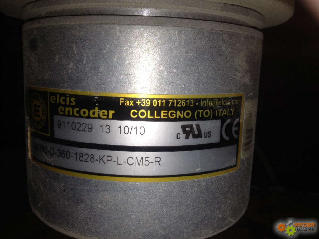

意大利的,我找不到这个编码器的资料,哪位好心人帮忙看看这是什么类型编码器,13条线,怎么接线。
型号:N390-D-360-1828-KP-L-CM5-R

旁边应该会有接线图的!你仔细看看.

想问下楼主用在什么地方的,具体应用案例?

回复 #5楼 mlx5118
你好,这是用在控制一个摆臂旋转一周时,不同位置给电机不同的速度的。对着型号资料看是8421编码器,10条线代表2*100、1*100、8*10、4*10、2*10、1*10、8*1、4*1、2*1、1*1,对应接PLC端子是I10.1、I10.0、I11.7、I11.6、I11.5、I11.4、I11.3、I11.2、I11.1、I11.0。程序我还没看懂,西门子S5。
