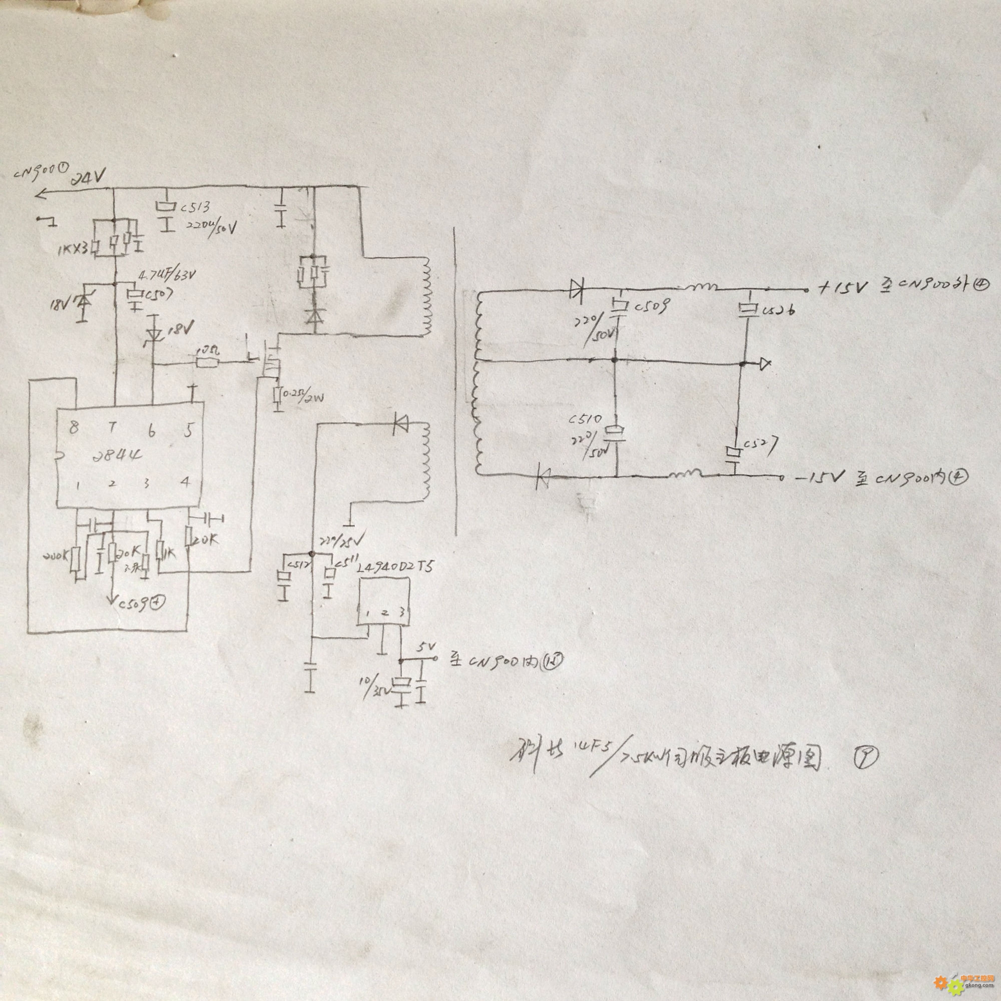

主板电源图:
4:主板电源同样由UC2844组成,输出+ -15V供电,输出5V供主板CPU等,比较简单。

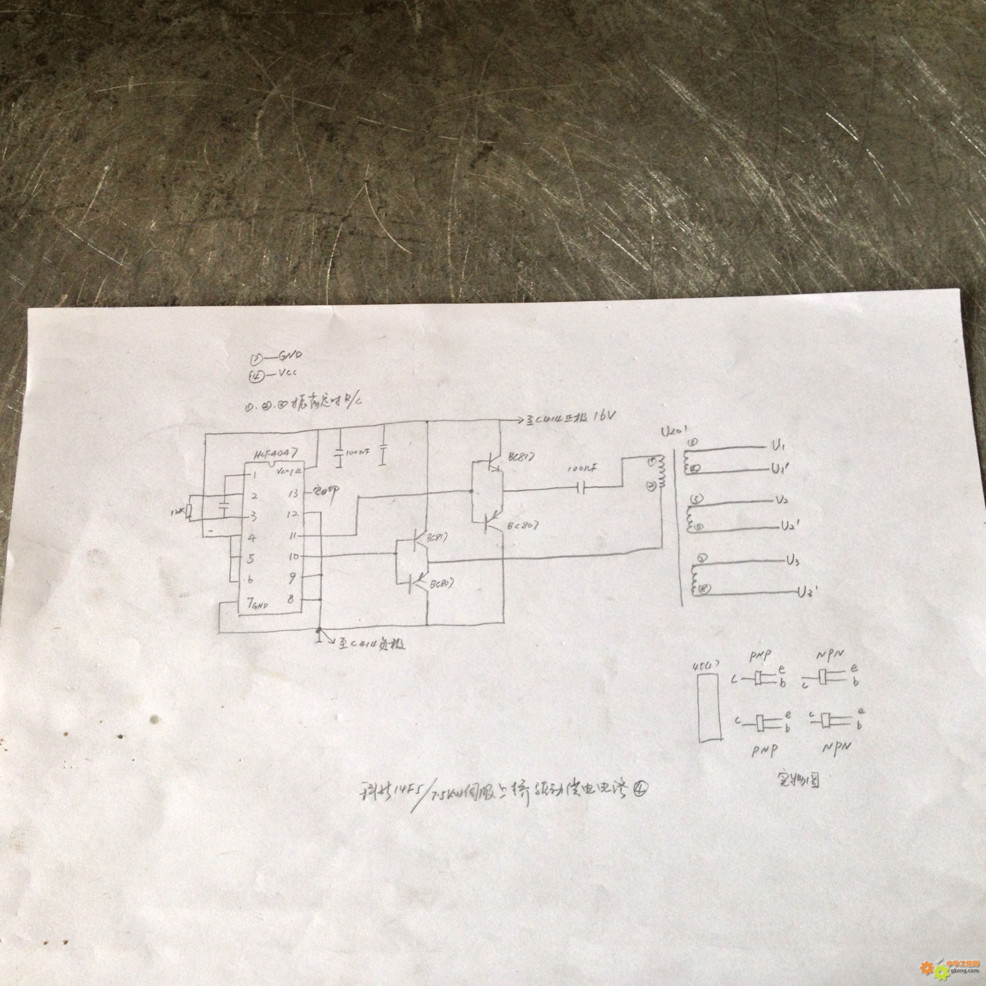

上桥驱动供电图
5:此图为驱动上桥供电电源图,由HCF4047组成多谐震荡器,变压器次级输出3路电压经整流后供上桥驱动光耦。

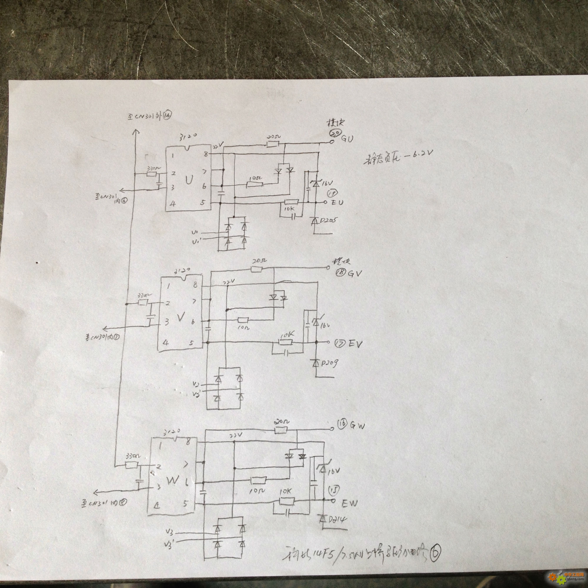

上桥驱动电路图:
6:上桥驱动光耦有3个3120组成,由3120第6脚输出驱动脉冲到模块IGBT管。

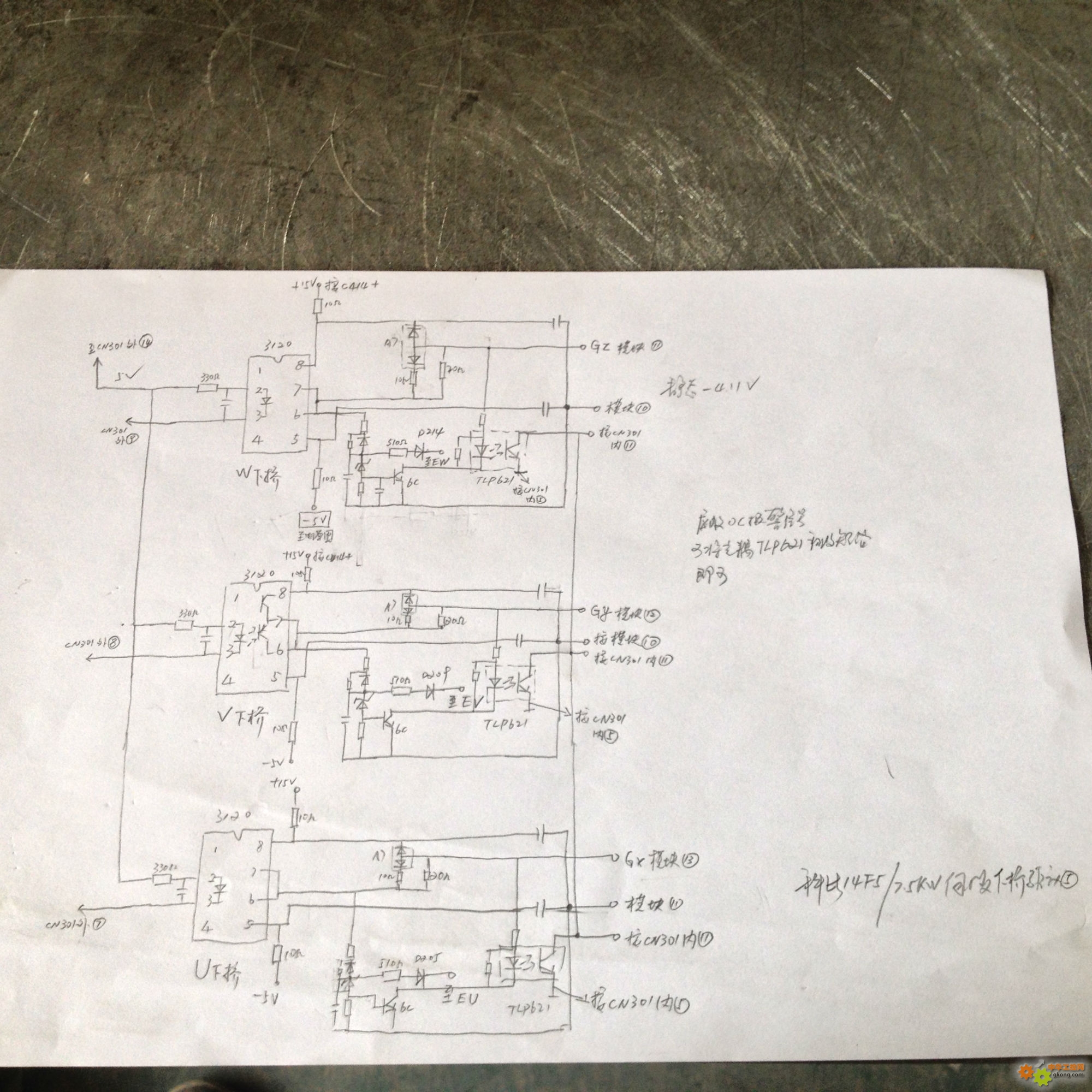

下桥驱动电路图:
7:下桥驱动同样由3个3120承担,驱动光耦电源由驱动板开关电源提供15V,3个TLP621光耦组成OC保护电路,P621由上桥管压降检测二极管D214 D209 D205控制。
OC报警信号屏蔽方法也很简单,只要将P621光耦初级短接就可以了。

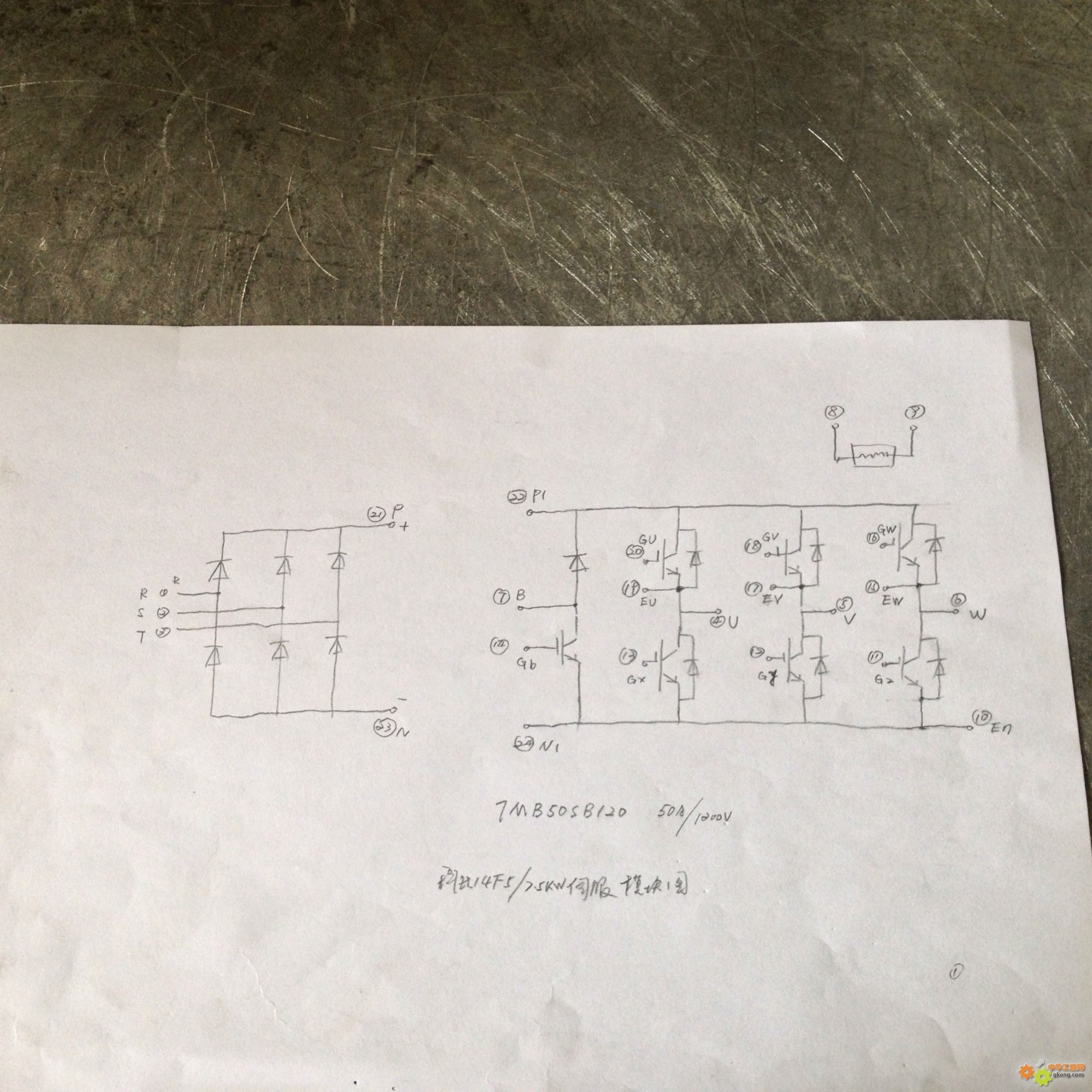

8:最后附上本驱动器模块电路图,便于大家分析:
以上手工图都是本人手绘,由于时间仓促,肯定有很多错误和不足之处,特别是电源图,望大家见谅,欢迎大家批评指正,谢谢。
