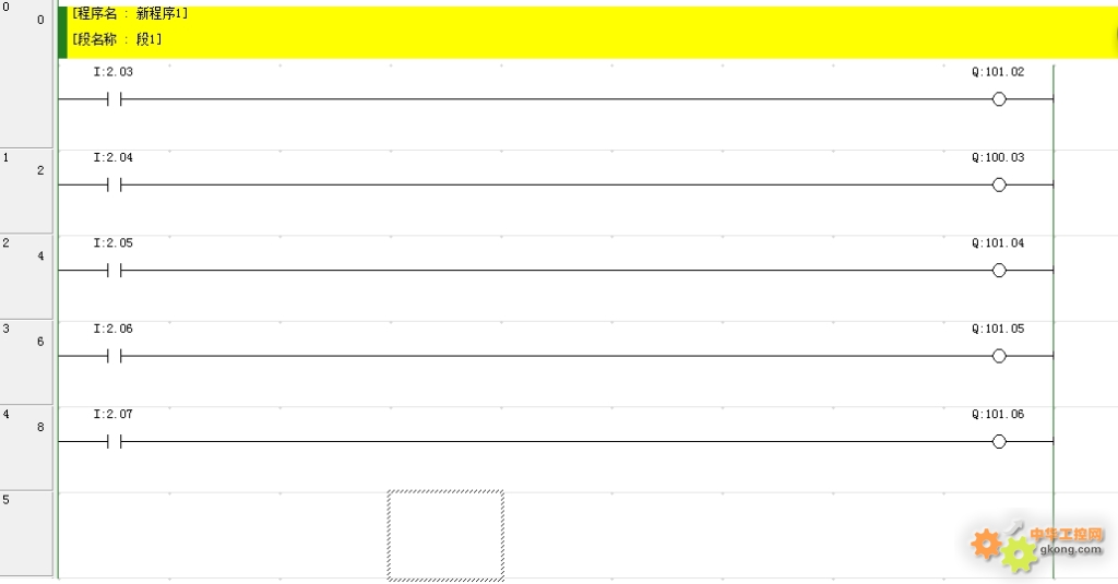

大家看看下面的程序如何简化。

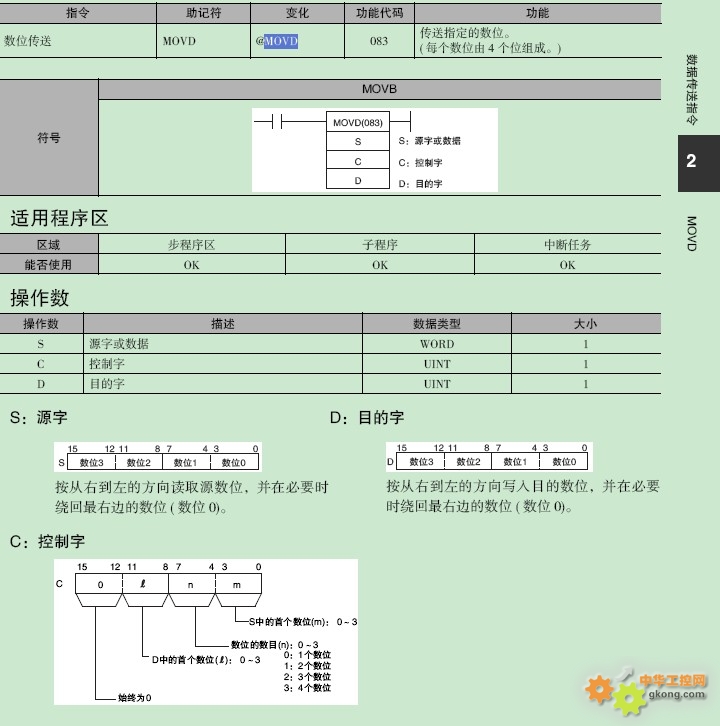

用MOVD指令,不过控制字具体如何,我也不太清楚,请参考手册:

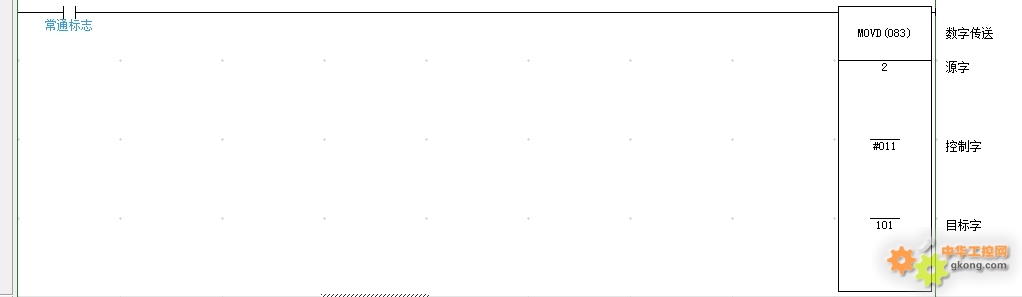

用MOVD指令可以实现上面的程序简化。

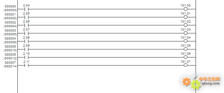

下面这个程序就不行了。

下面这个程序用传送指令试试看行不,其中输入2.00、2.01、2.02和输出101.00、101.01和101.07有其它作用。

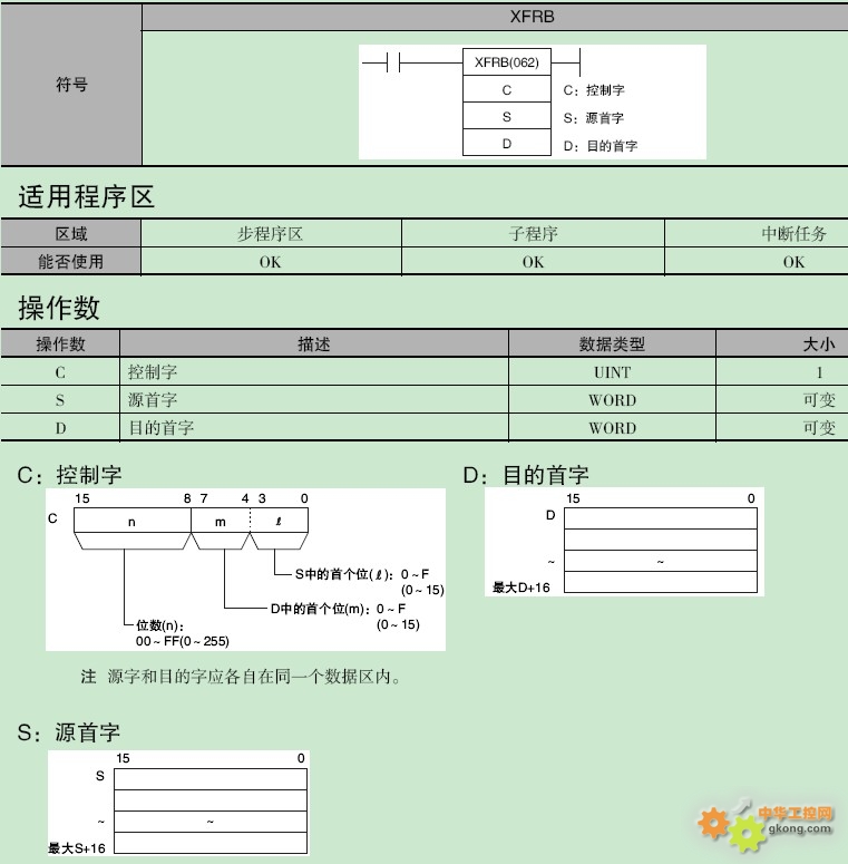

OMRON的软件传送相当灵活,可以用XFRB指令,3位、5位、任意位都可以。
