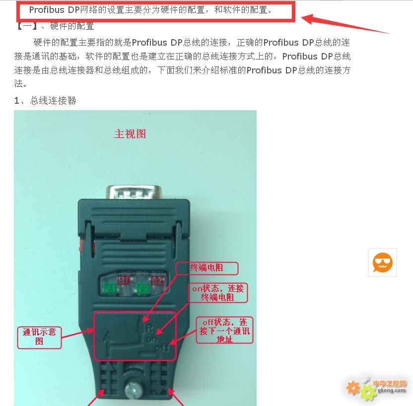

现在的问题是这样的:两台设备连接处的DP接头,我如果把终端电阻打到ON上,两台设备都是可以单独使用的,但是PLC之间不传递数据,如果打到OFF上,屏幕就都不能用了,但是两台PLC之间是可以传递数据的。

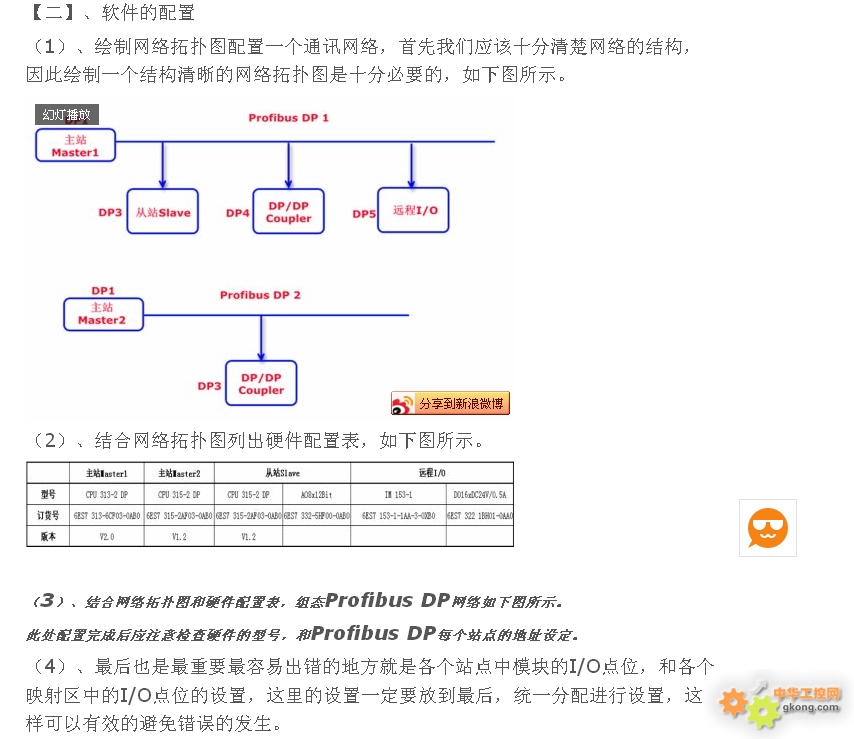

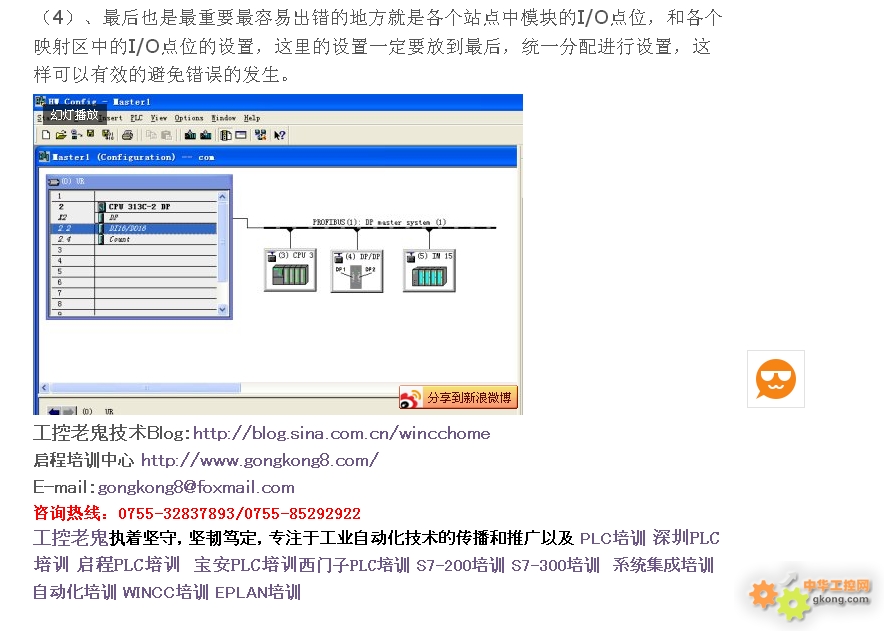

28551
cfg168
文章数:17157
年度积分:273
历史总积分:28551
注册时间:2012/11/28
发表于:2015/10/24 21:16:28
其实可以百度到解决方案的。
确认硬件接线正常,确认所要组成的网络类型与架构,然后使用软件进行组态配置。
http://blog.sina.com.cn/s/blog_669692a60101av69.html

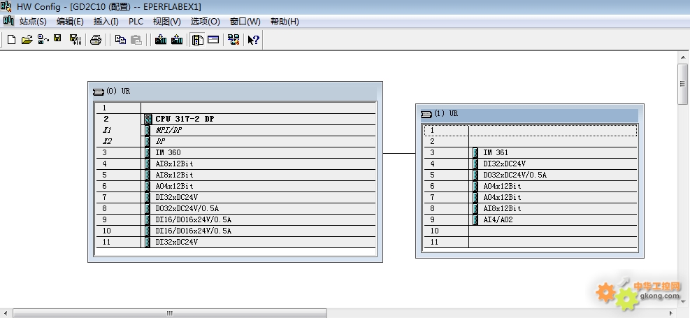

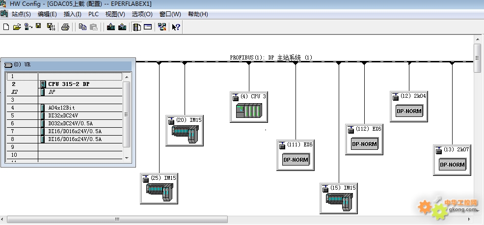

回复 #6楼 xdb_empty

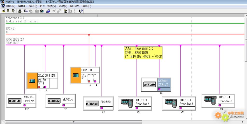

回复 #7楼 cfg168
