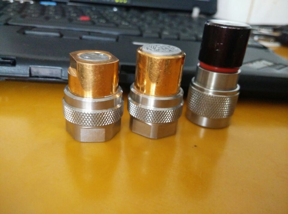

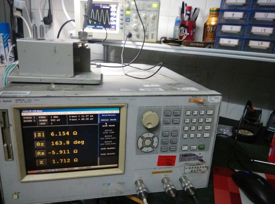

几天前收到一个上海客户寄过来的安捷伦射频LCR测试仪,根据客户描述是他们在自校时通不过。但据他们自己说是用自己的产品去做自校的,以前一直可以通过限制怎么也通不过,换了好几个都不行老是在电容补偿或者电阻校准阶段老是不行。拿到手后我开机看了看测试了几个标准件确实不行。我赶紧把自己的校准件拿出来重新校准居然通过了,在拿几个标准件测试一切OK、测试频率从1MHz调到3GHz都很准确。怎么办呢?害怕拿回客户那里再出什么问题,我就打开盖子看了下;我靠不看不知道一看吓一跳,里面灰尘一把一把的用手都可以抓好几大把;这时我赶紧断电把开关电源BUS残余电能放掉,取开电源,取出电脑主板,通信卡,显卡,放大板,信号发生板,测试版等拿到专门洗机器的水龙头下给它一些冲,然后放在阳台上专门晒电路板的架子上晾晒干然后装机再校正测试一切OK。然后发货给客户,客户收到后使用完全正常还夸奖我们技术好,修得快,态度也好。我靠我都要笑死了,我没给他们说其实就是用水冲好了的。表情
