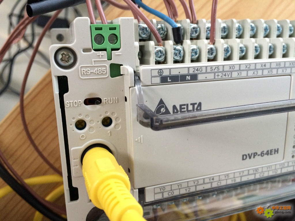

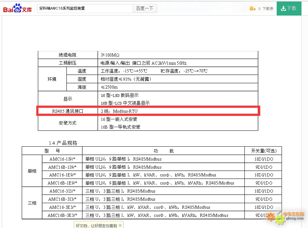

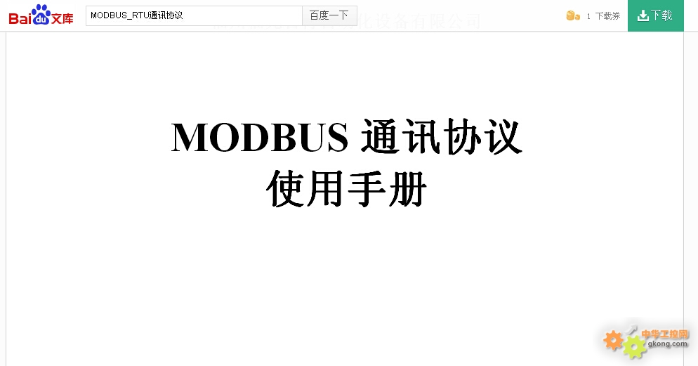

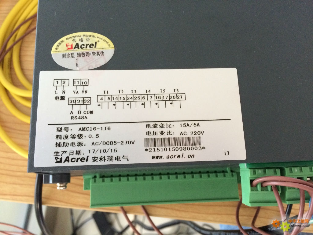

我这边有一台DVP-64EH,其自带的485口能否连接安科瑞电流表(如图所示)?我用MODRW指令,但是一直显示M1140接收错误代码!!!头都大了,求各位大神指教

请翻阅相关的文档,查阅所编制的Modbus-RTU通讯程序是否正确。

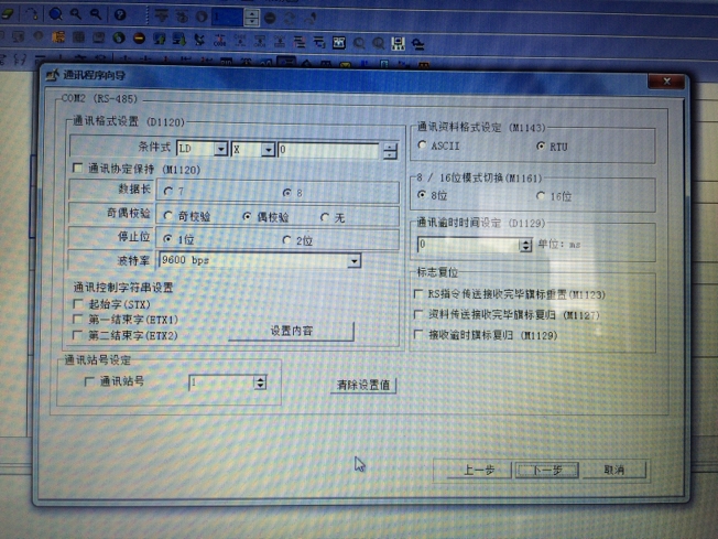

发表于:2015/10/26 21:34:21
从楼主图片上看需要设定D1120,M1143,D1129等,仪表应该知道有几位停止位,读取写入的寄存器MODBUS 地址。

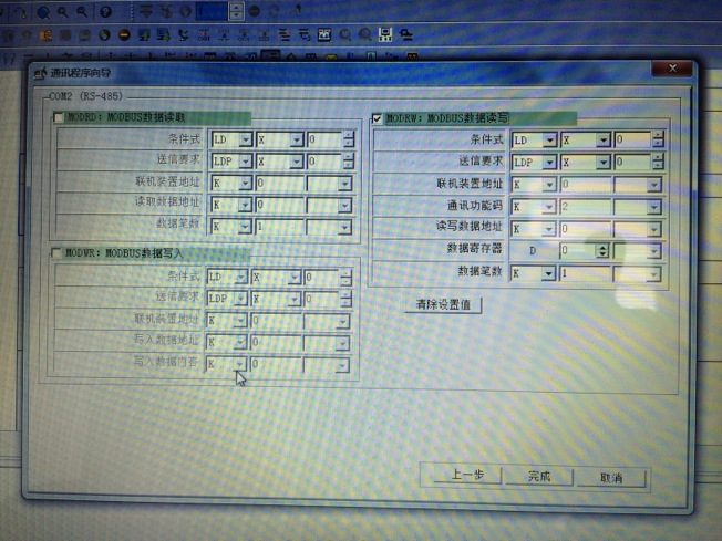

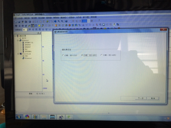

yjx2008008
64
768
作者的所有帖子(64)
2015/8/22
发表于:2015/10/27 10:36:25
回复 #3楼 szhenlong

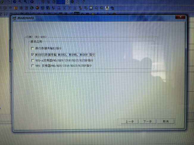

我用台达的通讯程序向导来设置参数,是很多次都不行,实在头大!我是初学者,没有经验。我把设置向导的截图和说明书都发上来,跪求大师指点!

发表于:2015/10/27 20:53:22
通讯连接的关键是PLC与仪表参数要相同。先手动设定仪表地址如01,再设波特率如01对应19200,奇偶校验。8位RTU模式固定,2位停止位也是固定,这两项不用设。PLC程序开始需要初始化COM2口,如果是偶校验可以这样写:
LD M1002
MOV H9F D1120
SET M1120
SET M1143
MOV K100 D1129
如果MODRW指令不能读写就换RS指令试一试。多试,不明白的查资料,有一个数据能传送就成功了。
