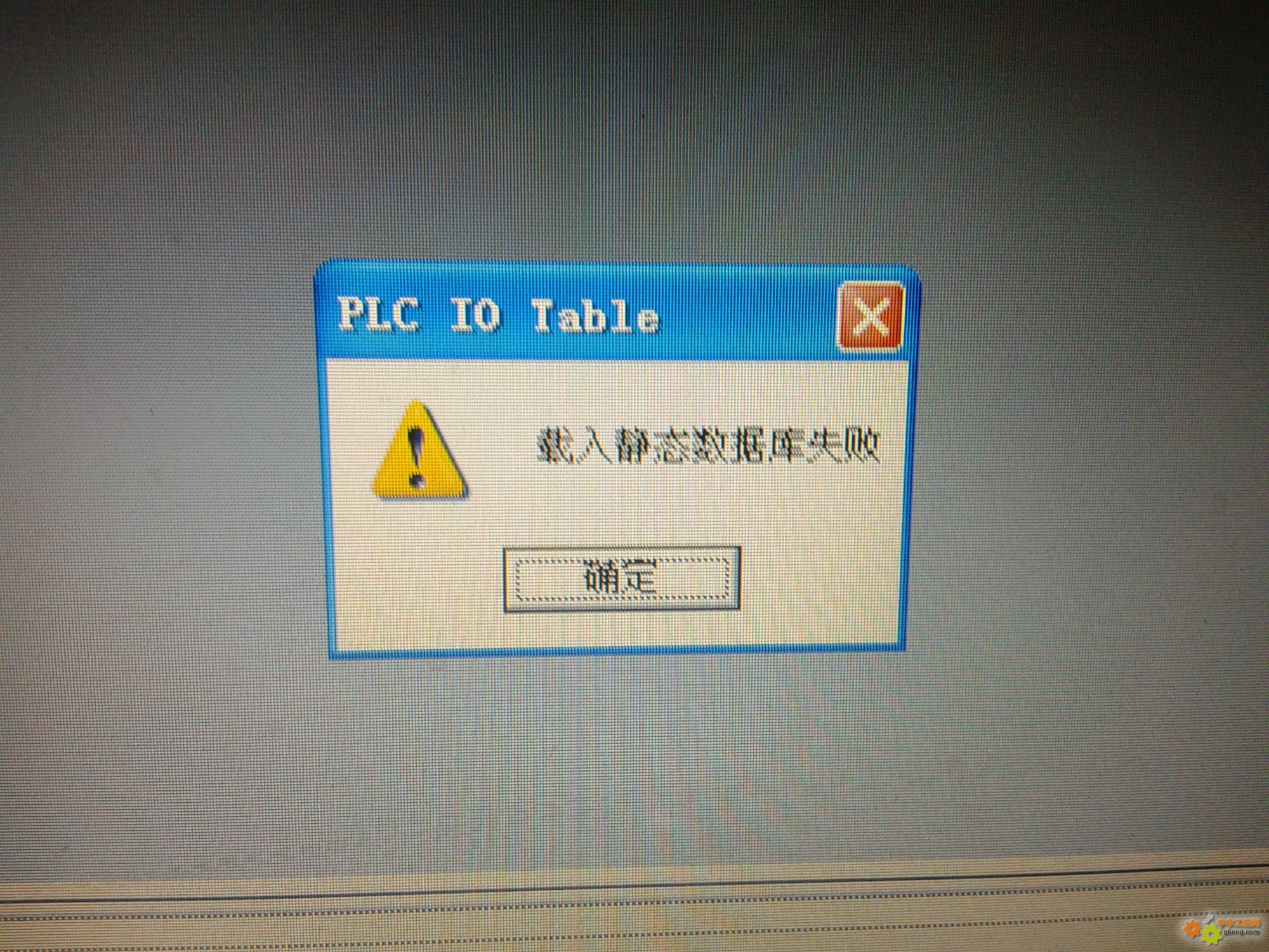

求各位师傅指点:打开欧姆龙9.0软件后,在连接PLC时显示如下图
打开原有文件同样显示上述现象。谢谢!

软件安装不完整。

cx-serser软件不完整吧

没安装成功,系统是否匹配,32位64位是否对应,之前我64位系统安装32位软件也是这个结果

谢谢!以前能正常运行。用三年了。现在出问题。

这样就是杀毒软件造成的,到杀毒软件隔离区找找被杀了的文件吧。

重装软件,或者有本分还原到正常备份。。。

重装时出现软件包有一东西没有了。现在先装4.0再9.0版,可以打开文件了,但无法和PLC连接

只能卸载在重新安装了。

卸载重装时出现:[upl
oad=jpg]/uploadImages12/0933b0f984057dc33610c235110670f500fa05dc.jpg#20151024_123320.jpg[/upload]
请问如何找回
