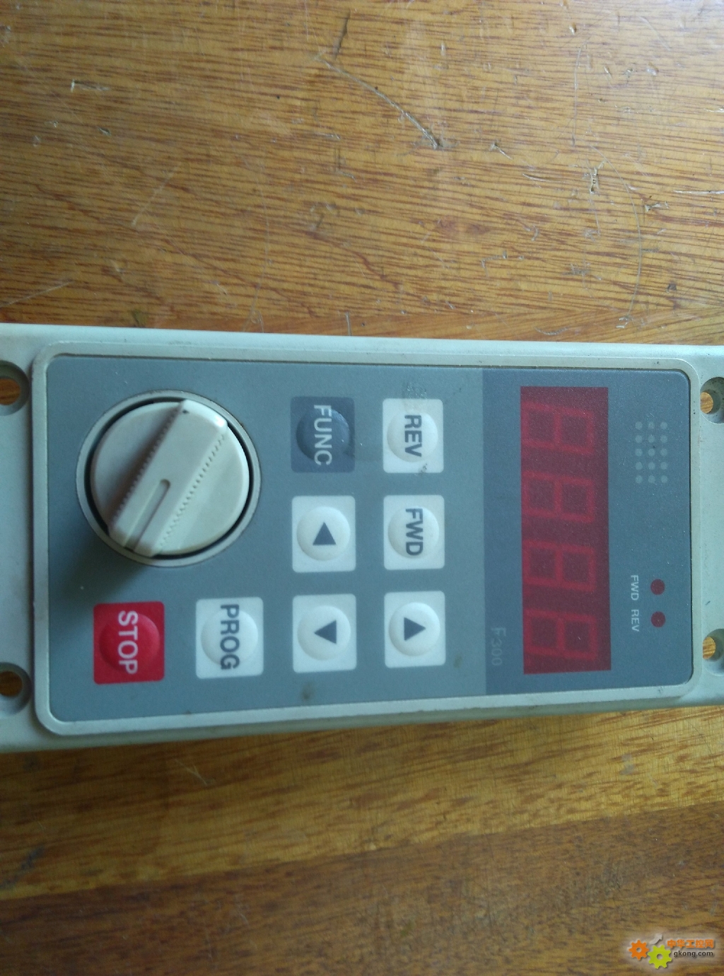

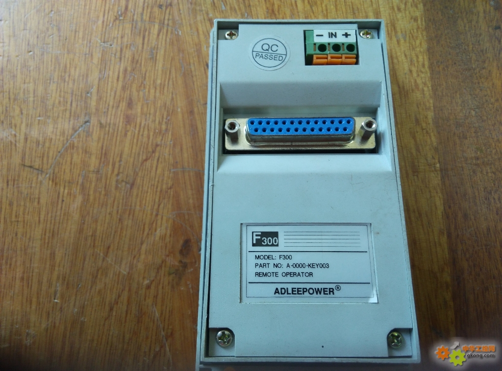

这个变频器远程控制面板上边的+,-是接485吗

一般的数据通讯端口,比如RS485,RS232等等,都会在通讯插座或者接线端附近有标注的。
看到楼主的控制面板上已经有25针并口数据传输插座了,不可能会还是通讯端口的。

我怀疑这3个端子会不会是模拟输入用的。

继电器输出,很多变频器都这样,可能是实际线路改变但印刷没变

不是

说明书是针对变频器的,介绍这玩意就一页只有几句话,啥都没说。

很有可能,关键是说明书关于这个面板啥都没介绍。

那是电位器端口,爱得利变频器。
