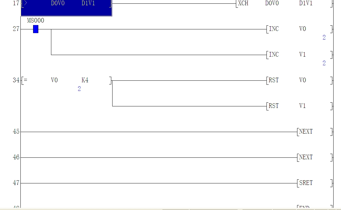

我用三菱编的数据大小排序,从小到大排序,用仿真试过是可行的,想给大家看看,大家编排序的时候是这样子的吗,有改进的没?

10-16步什么意思?

不是有SORT排序指令吗?

刚去看了下SORT指令,确实可以排序,但是书上讲的只能上从小到大的排列,发中果从大到小的话是不是就不行了,

刚去看了下SORT指令,是进行排序,可以进行软件滤波,是我想的太小了,只要从小到大进行了排序,,也达到了从大到小的目的了,只要是反着取就行了。
