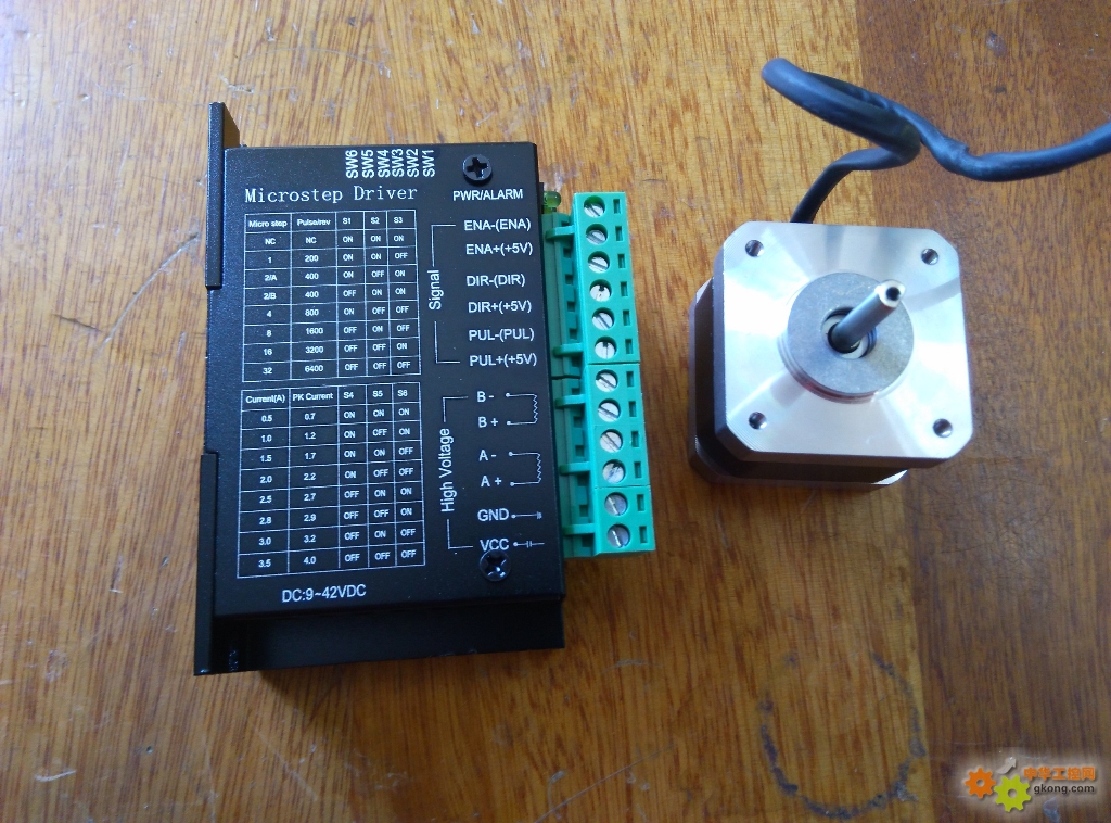

步进套装到了,这也太精致了。

边准备边学习,除了触摸屏,有经验的朋友给指点一下,还要买编码器吗?

步进加编码器不就是变伺服了吗

这一套多少大米?我也有触摸屏和PLC,没有步进电机啊。这个是42电机还是58?

我的意思是编码器练习高速输入怎么用。

80块包邮,哈哈。

电机看样子是42呢,没弄两套玩玩。我买的步进驱动是裸板。
要求不高的话,高速输入先弄个接近开关玩玩呗。
玩步进还得准备电源呢。

台式机电脑电源装上就好了,我用的是一个30V10A的可调电源。

那可以玩了。没触摸屏可以找款能在线模拟的触摸屏软件在电脑上玩。

步进驱动不需要编码器,不过可以使用普通的交流异步马达配合编码器来练习测速。
另外伺服巨贵,即使步进+编码器,也不会有伺服的精度的,只不过可以做闭环运动控制而已。

用来学习步进电机大小就无所谓了
