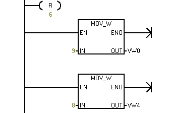

传送指令把整数储存到VW里然后再把VW当作定时器输入有意义吗

这样做的意义在于:定时时间成为变量,可以随时更改。

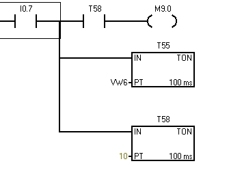

就类似把8存在了vw4里然后定时器T55输入vw4这样有什么意义?为什么不直接给8

回复 #1楼 fujifa
那初始用传送指令给vw存了一个数了还能改时间吗?看看下边那俩图

这样就可以做出一个变量 能够更改!

明白了是不是在触摸屏上直接改vw

你8是传给VW4的 ,而你T55用的是VW6
