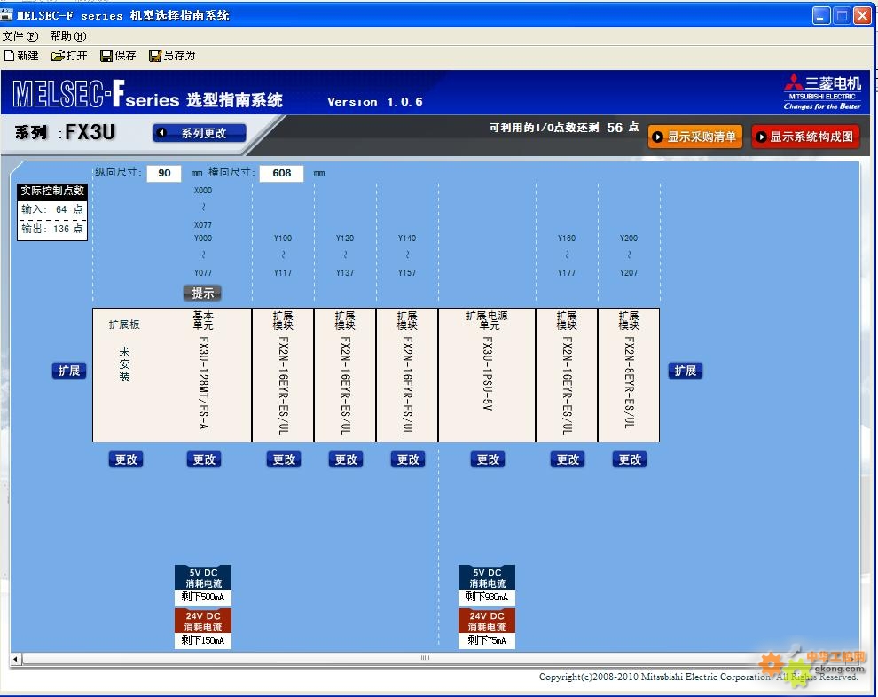

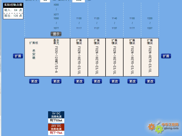

如图
我一个项目需要用到132个输出点我用FX选型显示PLC24V电源容量不足有什么解决方案吗?

中间加1块扩展电源单元

呵呵;扩展模块多了必须要用扩展单元或供电模块才可以;
你可以主机后面带4个扩展模块,然后再用一台FX2N-32er或FX2N-48ER扩展单元,扩展单元后面就又可以带4~5台的扩展模块了;
