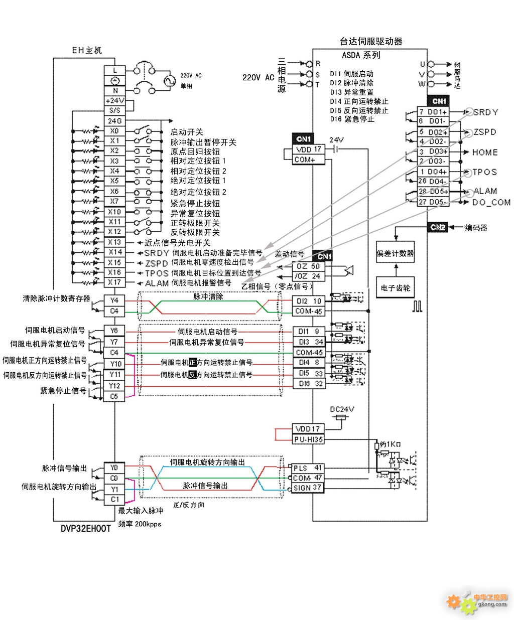

求台达DVP20EH00T3和伺服ASD-A2-0121-L接线图,台达手册给的太复杂了

?复杂吗

A2不是通讯式的吗?

脉冲和方向信号
24v电源别搞错了
