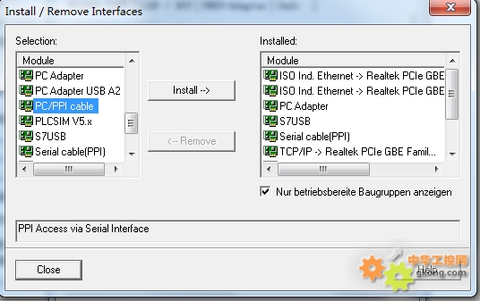

PC/PPI cable无法添加 这是为什么呢?

你的操作系统版本以及Microwin版本是多少?

先改成中文版,在试试

Win7 32位 V4.0 STEP 7 MicroWIN SP6

没用诶

安装软件的时候把杀毒软件、360关了在重装试试
