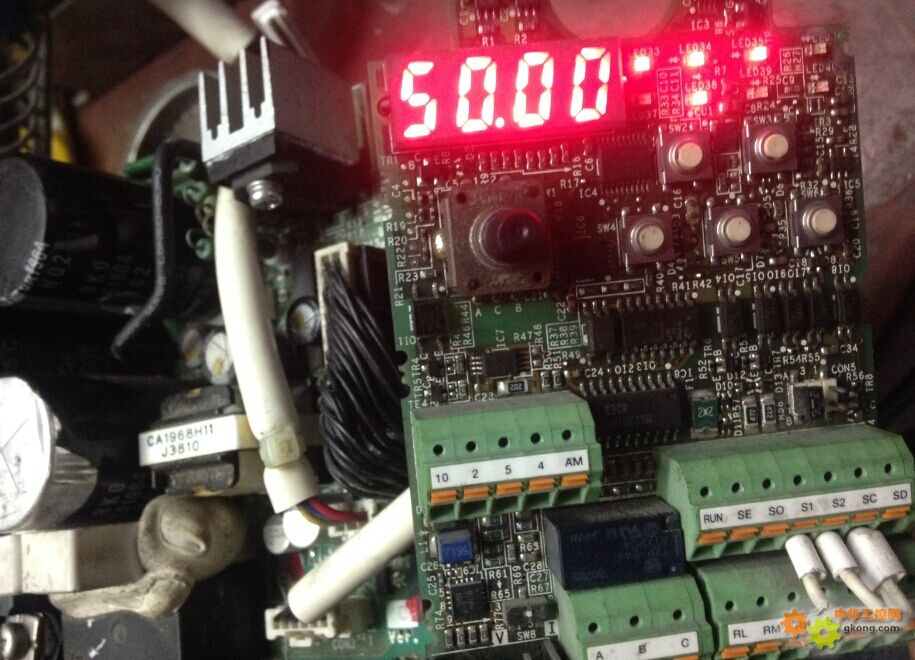

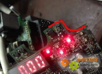

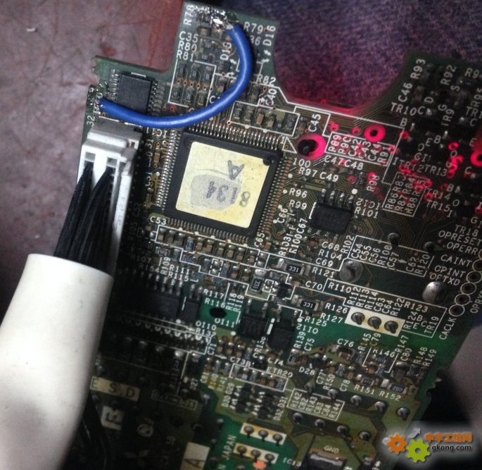

求助 三菱 D740 2.2KW E.GF 故障
请问各位老师 这个机器 维修思路   参数我已经恢复 出厂设置  机器不启动不报警  一启动就报 E.GF   接地故障
谢谢各位 ,这个机器 已经修好, 原来是主板的 线路 太细 有腐蚀,铜线断了 ,处理腐蚀 的地方,用根导线代替, 试机正常了,  这机器 本来维修方向 就错了,以为是一体化的 模块的问题 ,后来才转向检查主板
虽然 这机器 修好了 ,但我还是修的云里雾里,不知道这根线路起的什么作用
