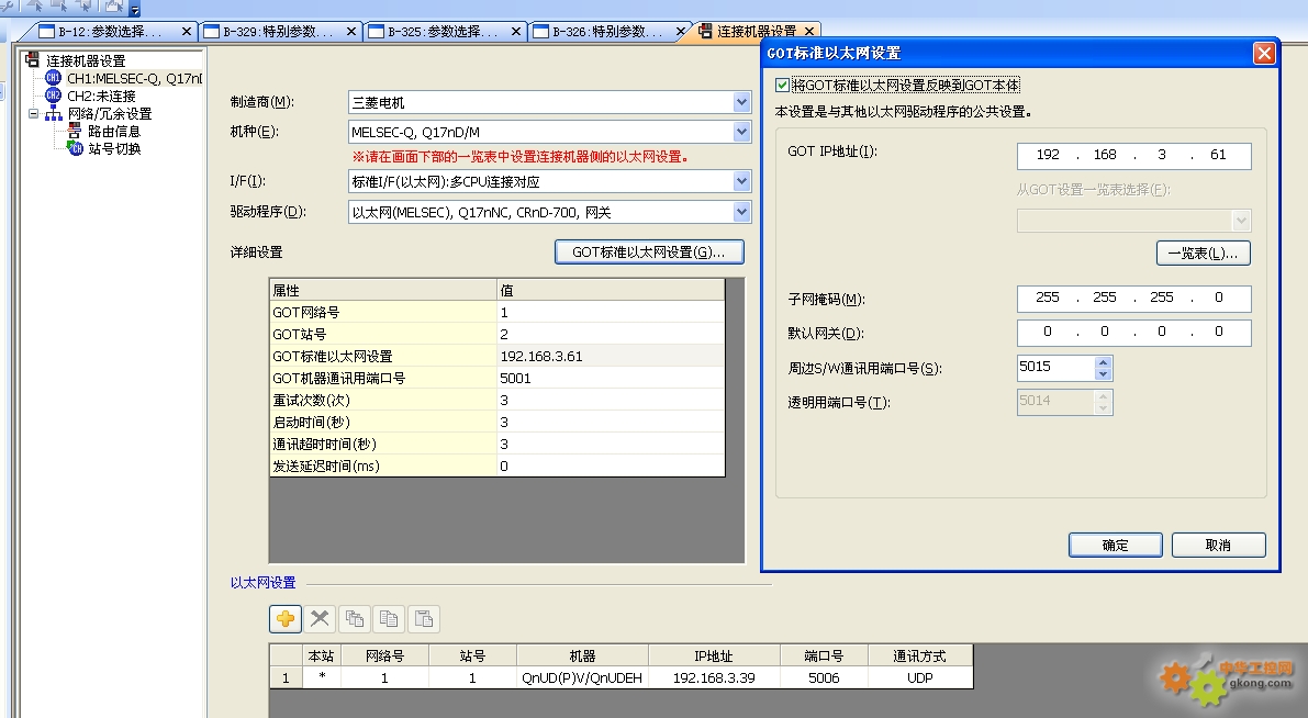

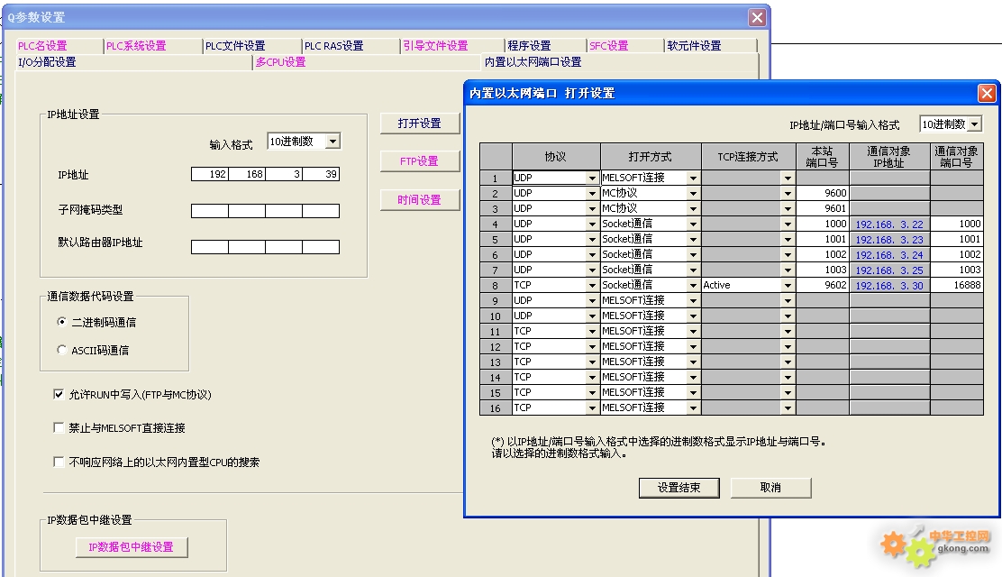

两个三菱触摸屏,一个Q系列PLC,四套欧姆龙视觉系统,一套喷码器(应该是叫这个名称吧),也是通过以太网通讯。
我不知道“内置以太网端口设置”当中MC协议的端口号9600和9601是指什么???
难道是和触摸屏通讯的设置,但屏程序中的设置PLC的端口号是5006???
屏程序当中“周边S/W通讯用端口号”5015是什么???

PLC设置当中的4-7是四套欧姆龙视觉系统,8是喷码器。

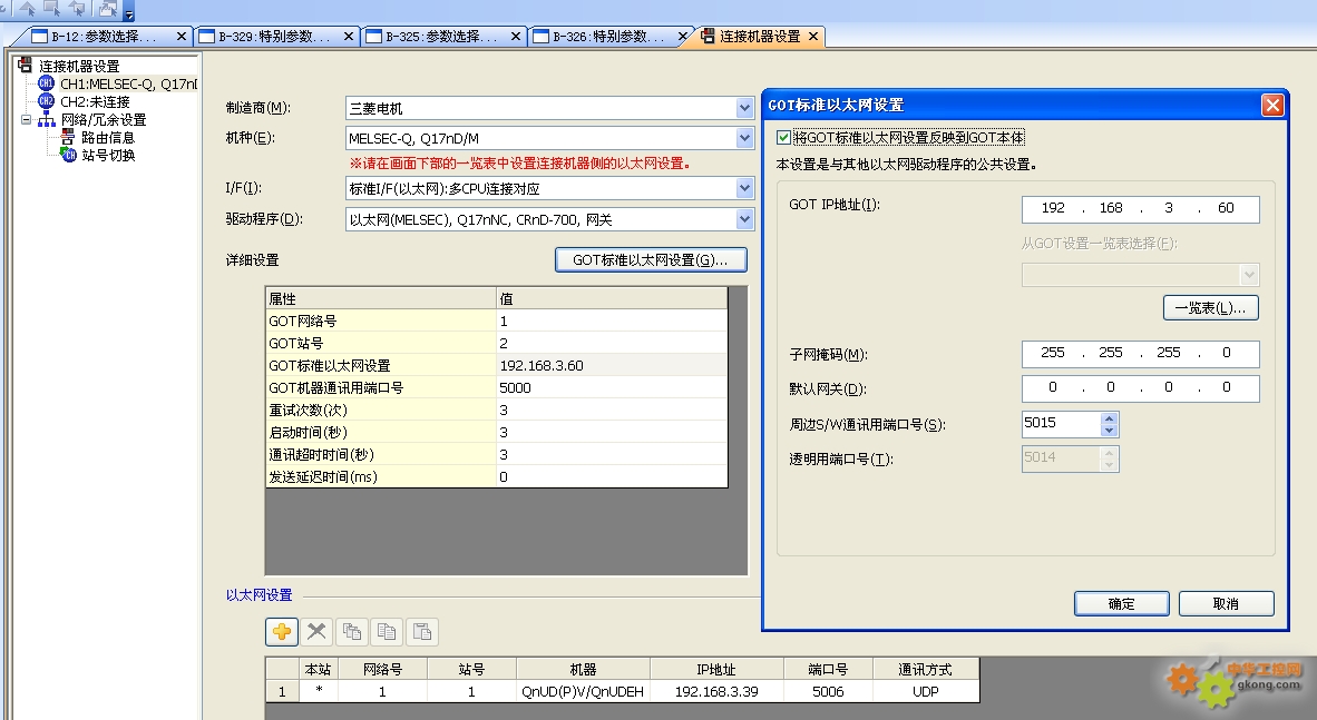

MC协议中的端口号做什么用要看系统中有没有其他的三菱产品跟这个plc通信,没有的话这两个端口设了也没作用。
三菱的触摸屏跟plc通信是通过udp的方式,不需要通过plc以太网参数的设置,只需要在触摸屏端设置plc的ip就可以自动进行通信,我问了一下,很多触摸屏都可以这样跟plc通信,当然有些屏是通过tcp通信,这就需要在以太网那边设置参数了,具体屏的手册会介绍的。
周边sw端口号指的是这个屏通过这个端口号跟电脑,打印机等等的外围设备进行数据通信。在got编程软件里有相关的设备列表和参数

在触摸屏和PLC串口通迅中,PLC也不需要设置屏的品牌和参数,这以太网也不需要的话,那MC协议件的4900,9600,9601这几项都可以不要了吧???
后一次发的几张图片中,屏设置PLC的IP和端口号(5006),PLC当中没有哪里设置自已端口号呀???
