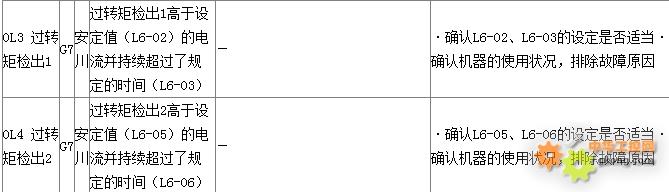

安川变频器   G7  90KW    使用空载正常,带负载大约百分之五十左右开始报OL3,故障。。请问各位有什么方法处理

先看看是不是堵转了
