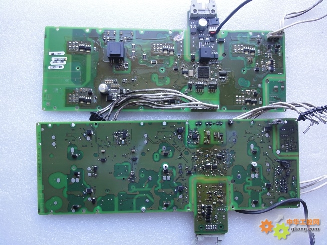

西门子240-132KW变频器故障现象

重新启动时并不立即跳闸,而是在运行过程中跳闸。
1.升速时间设定太短;
2.降速时间设定太短;
3.转矩补偿设定较大,引起低速时空载电流过大;
4.电子热继电器整定不当,动作电流设定得太小,引起误动作;
5.电机绝缘不良或内部短路.

没有看懂。什么情况呀?

没说明报什么故障,就改变参数,不慎重。
