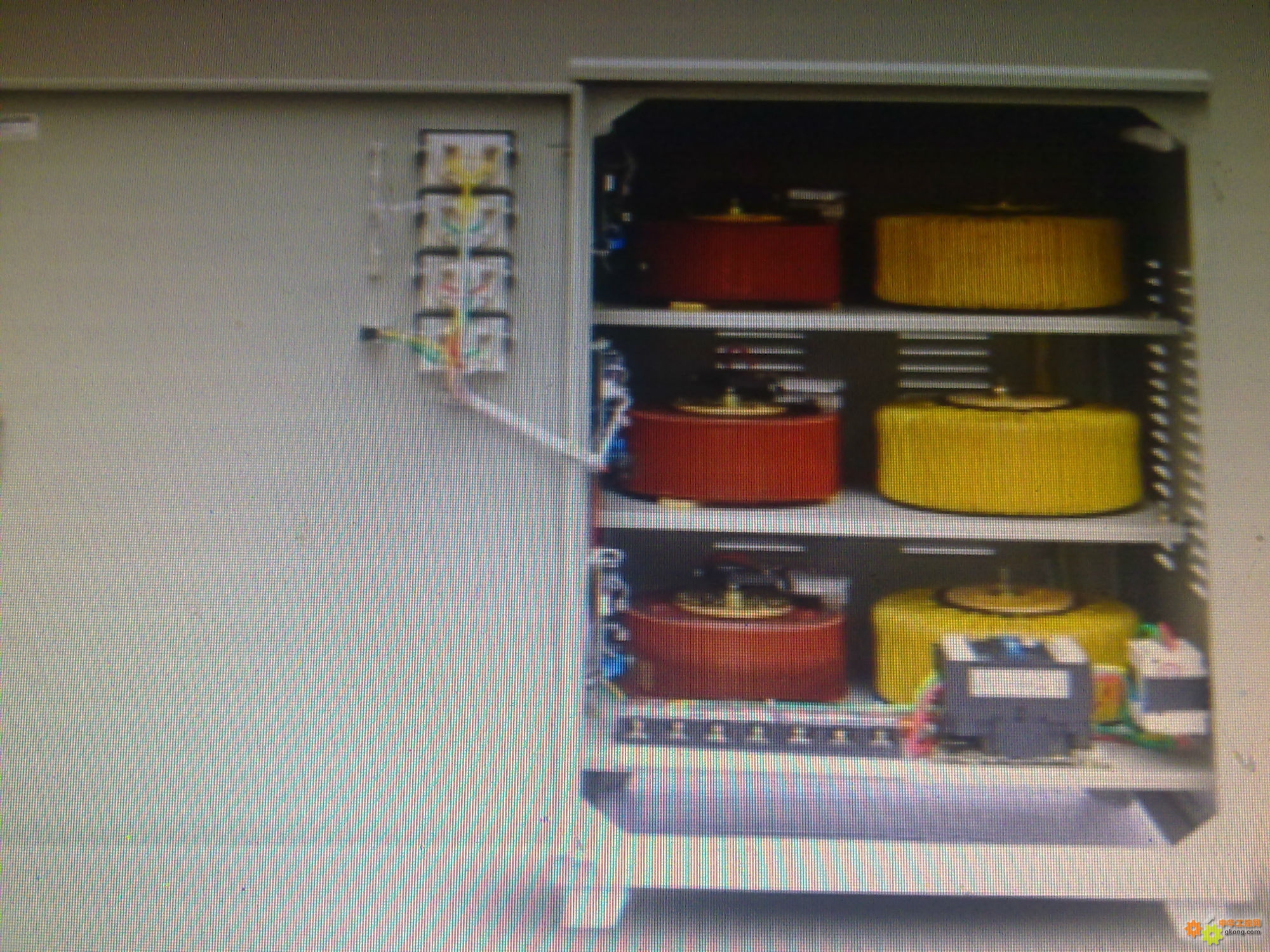

谁来评论一下南方城市生产的号称“高精度三相调压器”的产品质量

另一论坛有人回复说
这款调压器是靠324比效电压后用可控硅驱动直流电机来对自耦变压器进行调压的,精度很高对阻性负载使用很好。对感性负载不适用启动时容易烧毁!我这里现在就几台报废的”
不知大家怎么看

你这种功率不大,风冷式的
我用过油浸式的250KW,一直在使用

我这里有一小型木材旋皮设备 电压低到340 且不稳定 造成皮子薄后 宽窄都不均匀的质量问题 设备配备3台5‘5电机 和两台1。1电机 合计18。7KW 不知配一台40KW调压器可否胜任 诚待你的指点

可以先看看厂家对产品的性能介绍,能够看到用户的使用效果更好;
油浸式上面带个电机 旋转调节的,早先应当是见到过,只是未做了解,觉得笨重。
