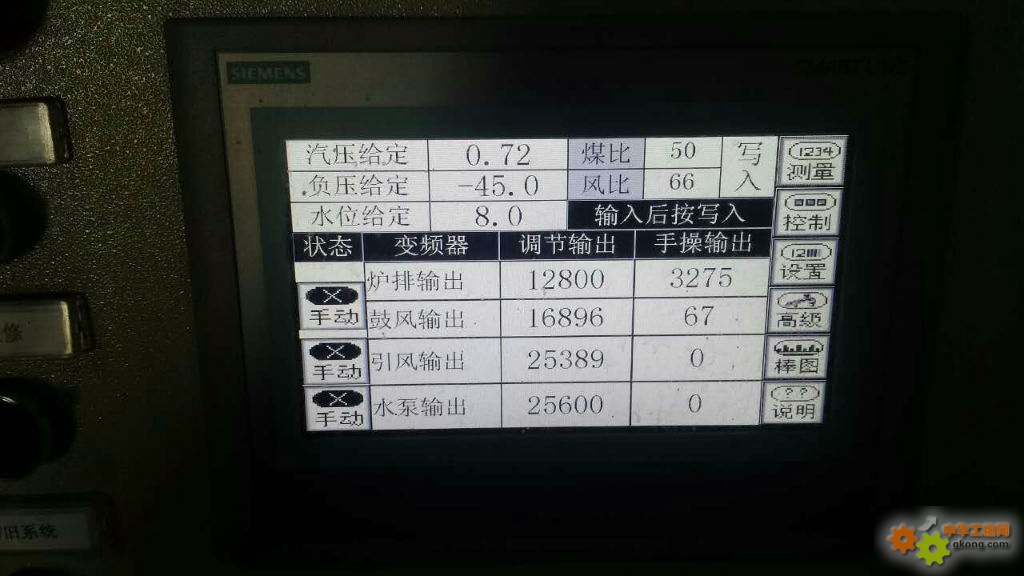

大家帮我看看这个画面上的煤比和风比分别设置的是什么,在工艺上有什么意义?

这是链炉其中一个画面
大家帮我看看这个画面上的煤比和风比分别设置的是什么,在工艺上有什么意义?谢谢了

空燃比。煤气燃烧火焰的颜色能看出来。过大的空气容易造成熄火。

锅炉控制系统,助燃空气和燃料比例。
