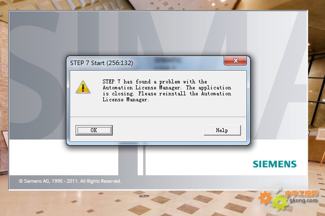

请问这是什么原因造成的 怎么 解决

发表于:2015/10/20 21:21:21
打开许可证的服务Automation即可

发表于:2015/10/20 21:24:12
要求打开西门子秘钥的软件

回复 #1楼 gk_0
怎么弄啊?

表情如果已经授权 还有这提示可能是你禁用了授权软件

在服务中开启服务就可以了!

授权出问题了

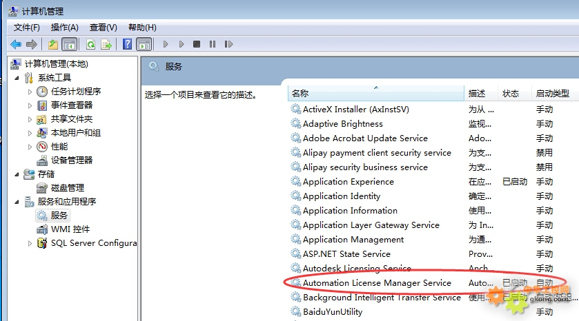

发表于:2015/10/21 8:07:58
回复 #3楼 sytwth
计算机——管理——服务:
把这个服务设置为自动启动。

授权管理的问题!
