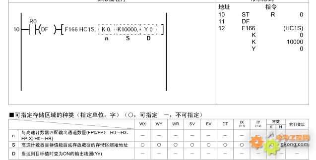

请各位大大不吝赐教:
3问题
1.松下PLC的指令F166 HC1S K0 DT100 Y1 后面的控制输出只能是Y ,不能是R ?
2.软复位, 如FO MV H1 DT90052 复位的具体是什么? 是过程值 以及控制输出都复位吗?

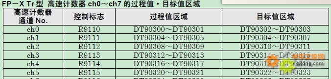

3.F166 HC1S K0 DT100 Y1 这个指令,DT100就是目标值 ,那DT90302,DT90303这个目标值区域又有什么用?

松下如果你要读取过程值 直接MOV DT90300 D0 哪么就读出了这个值在D0了 至于你说哪些指令手册里有讲详细的

第一个问题图表中有已经说明了

其中DT100 是个设定值 这个值可以在是触摸屏里的地址 DT90302起始是Y0输出的值 所有的手册里都有 所以我基本不回答看书册就可以了

发表于:2015/10/19 22:19:21
输出只可以是Y,不能是R。
