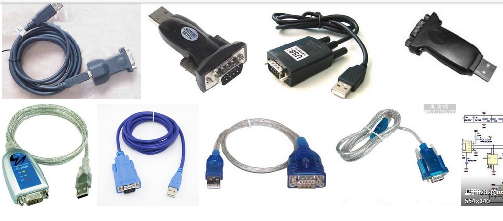

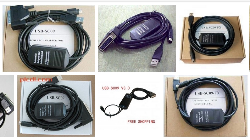

买一条USB转232串口线(这样就相当于你的电脑有一个串口了),或者USB-SC09的线(这个是三菱FX系列专用的USB数据线)
USB转232串口
USB-SC09
