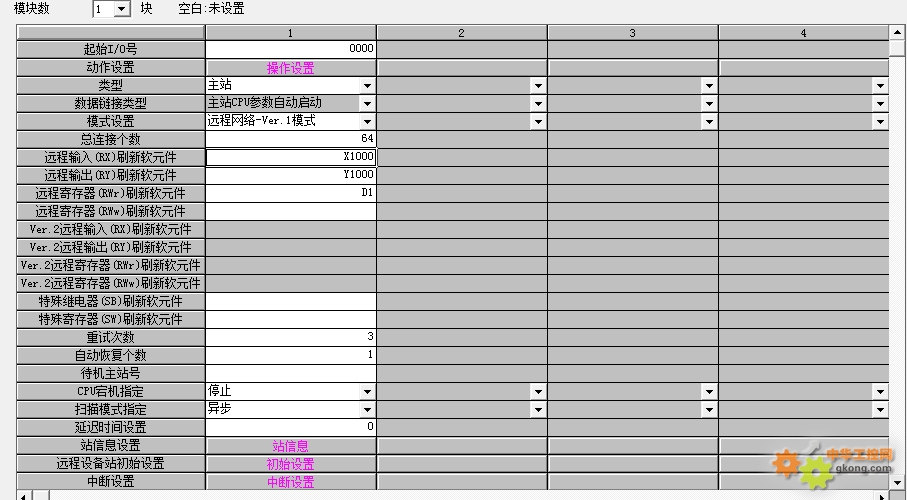

其中远程刷新(RX)刷新软元件 是根据什么要设置X1000 设置X1000是必须的么?

这个可以自已指定的,如果用XY不要和本地已有的地址冲突。手册中举的例子是从1000开始的。

你X1100开始,X900开始都可以,只要PLC上这些地址没有使用就行;

发表于:2015/10/19 9:27:59

这样啊· 那就明白了 Z版\thanks
