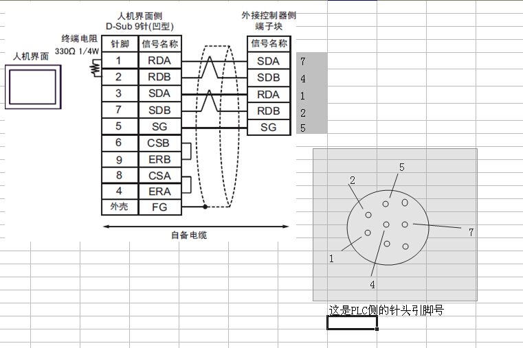

通讯线应该怎么接,触摸屏端接1 2 3 5 7对吗 为什么通讯不上啊

还是去买条现成的通讯线吧;
本来购买屏的时候是可以带这个线的;

公司买东西比较麻烦,太费时间了自己搞一天了也没搞好,大神能指点一下吗

直接咨询触摸屏厂家。

以下是引用1174045822在2015/10/17 21:45:15的发言:

非常感谢
