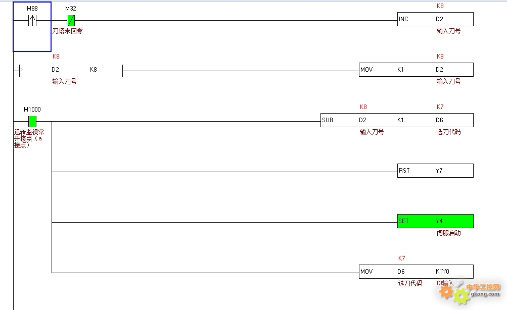

此时如果触发M88一次 D6的变化是什么?

是由8变1?还是直接变为1?如果是由8变1【8是伺服电机正转,1是反转】那么请问这是不是驱动器报过负载的原因?
