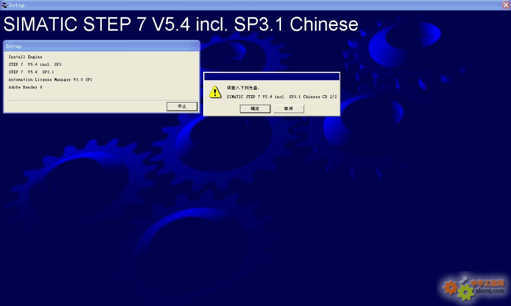

s7-300安装提示如何解决

虽没有安装完成,但可以正常打开Step7,不知对正常运行没有没影响?编程,下载,上转,参数设置等。

如果你是光盘安装看提示是让你放第二张光盘。

硬盘安装的话,将安装目录中的CD2的内容复制到CD1下面后再安装就不会出现这个提示了。

现在5.5SP4都出来了,楼主还装SP3的啊,换个版本试试

楼主换换版本吧。

找机会测试一下
连接PLC后进行上传下载和设置看看
没问题就继续用,有问题就网上下个新版本的换了!

这个版本也太老了点吧!!!!
