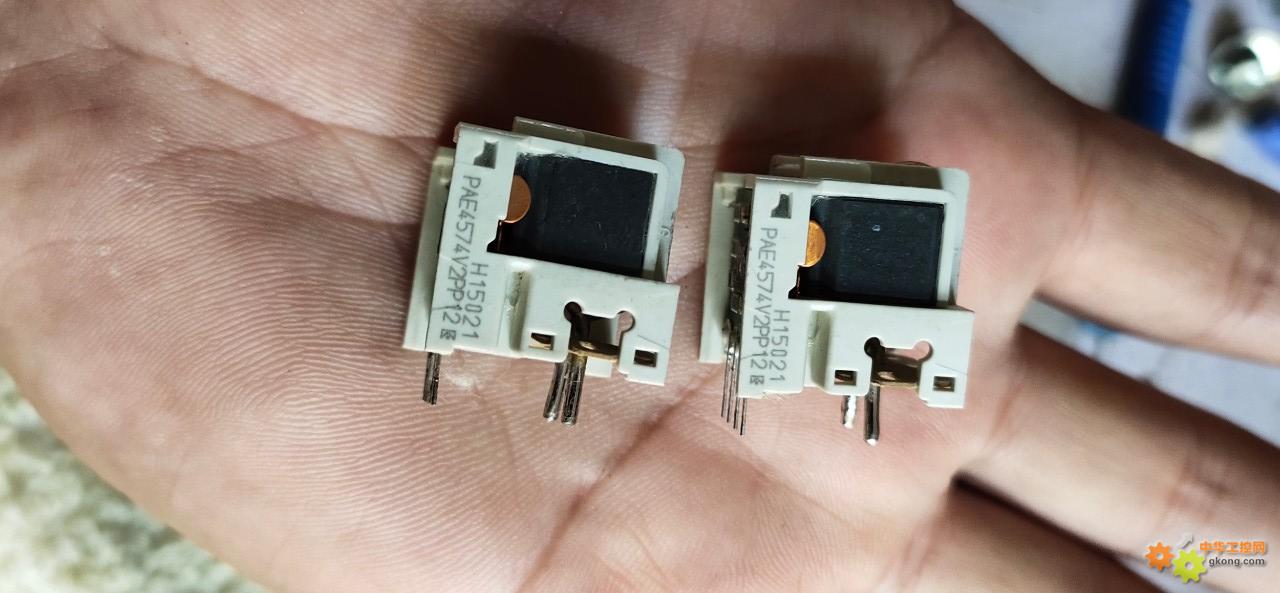

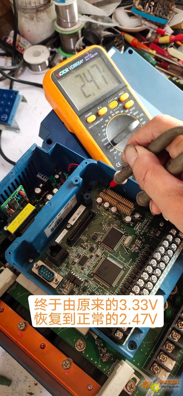

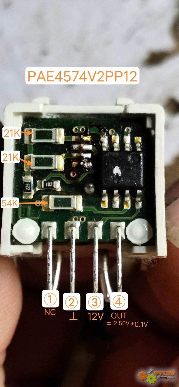

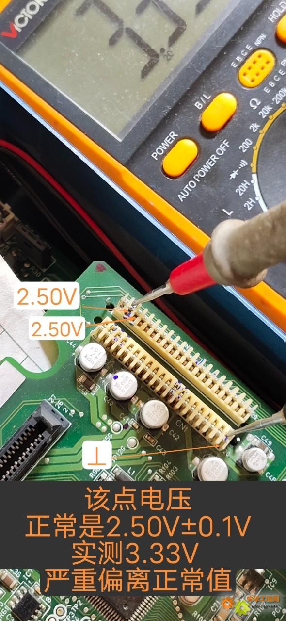

#12楼
我是把霍尔PAE4574V2PP12电路板上两个11K贴片电阻换了 就不再报OCPN了
