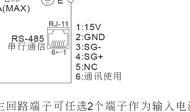

台达变频器M系列的通讯口是6芯的,要是接485线,该对应哪两根?

不好好看说明书;

谢谢老师!后来朋友也提醒了,看了,跟你的一样的。

接3和4吧!
