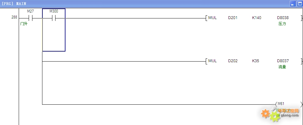

我这有台三菱fxln,第一次写进程序后试机,发现程序有点小问题,后来就重新修改再上传,但上传后三菱只认我第一次写的程序,后面修改的根本不值行。我在线监控看到了我修改的程序是工作的,但没被值行。然后我又新建一个工程,按照第二次修改的程序重写,再上传就可以。请问这是什么问题?
我第一次只写D8037后来在原来的程序上加了个D8038但没被值行

以下是引用qd在2015/10/17 9:55:21的发言:
是不是程序有问题
我刚上传了程序图片,要不您帮我看看

为什么要用D8037 D8038 ?

回贴都很快,但没有一个人找到症结;
楼主自己对最基本的指令也没有好好的理解;
1、对于FX1N,D8000以后的寄存器属于特殊区,不要当普通寄存器使用,当然,D8037 8038三菱并没有指出是何种用处;
2、对于最基本的二进制MUL运算,就算你用的是16位,那么结果也是32位,也就是MUL D202 K35 D8037的运算已经把D8038占用了;
3、MUL D201 K35 D8038就更不对了,D8038已经被占用,同时结果又会写入D8039,D8039是什么用处自己查手册吧;
4、改成普通的D200  D202就行了;

那为什么我新建工程重写又可以了呢?
