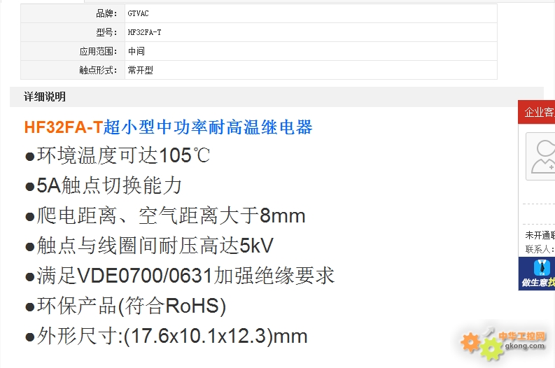

发表于:2015/10/17 9:41:15
自学成才!

回复 #1楼 yejingmao
谢谢你,老厉害。知道真多。

发表于:2015/10/17 13:46:46
1楼说的这么详细,赞一个!

发表于:2015/10/17 19:05:48
确实厉害。受教了。能在如此高温环境下正常工作的电器元器件,够牛。

发表于:2015/10/17 20:42:09
这种样式的继电器多
但是满足温度要求的估计要砍掉一大半了
一楼的看数据完全符合楼主要求
这个牌子我是第一次听说
