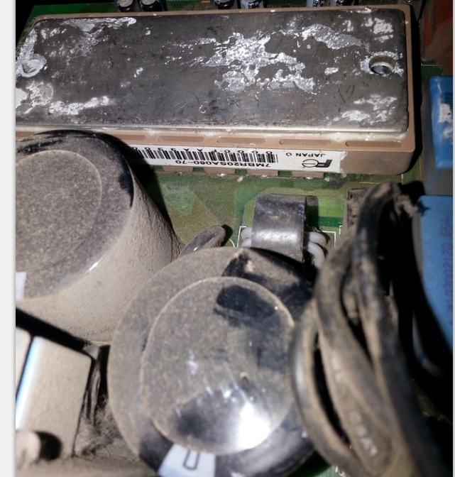

一台220V/1.5KW变频器,驱动和模块烧坏,原模块为7MBR20SA060,20A600V,因为某些原因,换用一块7MBR10SA120模块,10A1200V,变频器输出电流为7A,现模块是10A,不知道会不会很快坏掉,各位老师傅发表点意见。

很容易烧坏。

短路了100A也要烧掉

最好换成20A的,如果临时用下那另当别论。

呵呵;20A变成10A,这也缩水太厉害了吧;
当0.75KW还凑和;

堵转就会烧掉。
