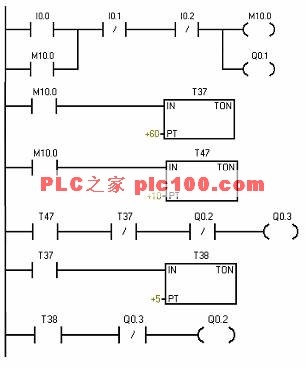

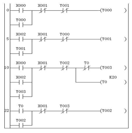

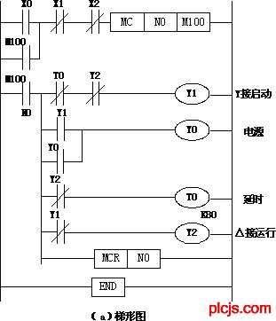

     我是一名初学者,最近正在练习用基本指令编程,我用基本指令编了个星三角控制程序,写入PLC后能运行,但看到好多资料上编程时都用了主控指令,不知道用主控和不用有什么区别?哪种好些还请各位前辈指点!

每个人都有自己的编程习惯和思路,所以对于同一控制要求的程序,不同的人会有不同的编程思路,最终是以能够实现控制功能为原则,同时又使程序简短为最好。

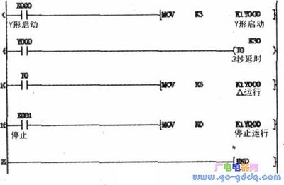

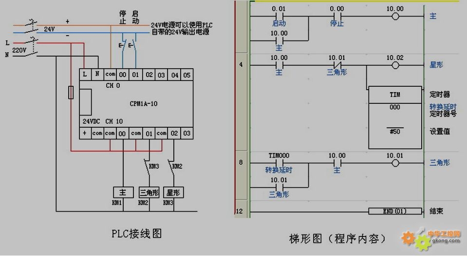

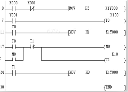

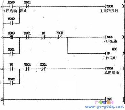

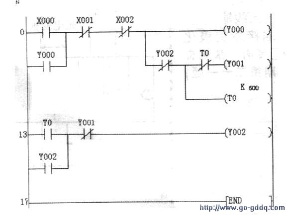

下面是几种不同的程序,都是实现Y-△降压启动的,你参照一下:
16206
wml0060
文章数:4909
历史总积分:16206
注册时间:2007/6/8
发表于:2015/10/17 8:38:37
你觉的哪一种思路好呢?
