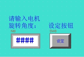

下面一步科触摸屏和三菱FX为例做了一个,你参考一下:
1.触摸屏:

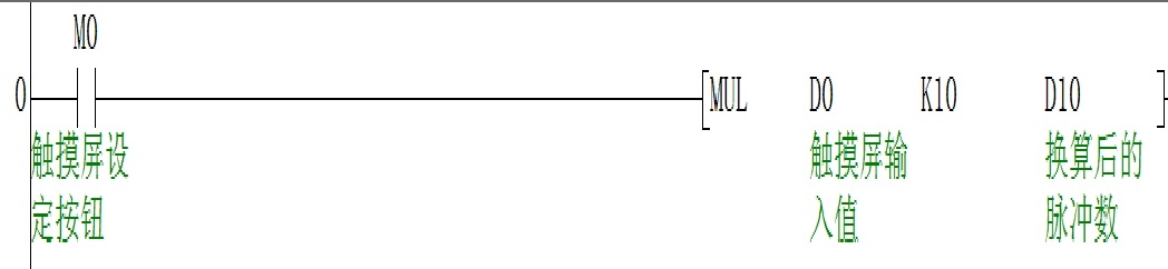

2.PLC程序:

发表于:2015/10/18 11:25:01
这是假设3600个脉冲每圈做的,那么每度就需要10个脉冲进行换算。
