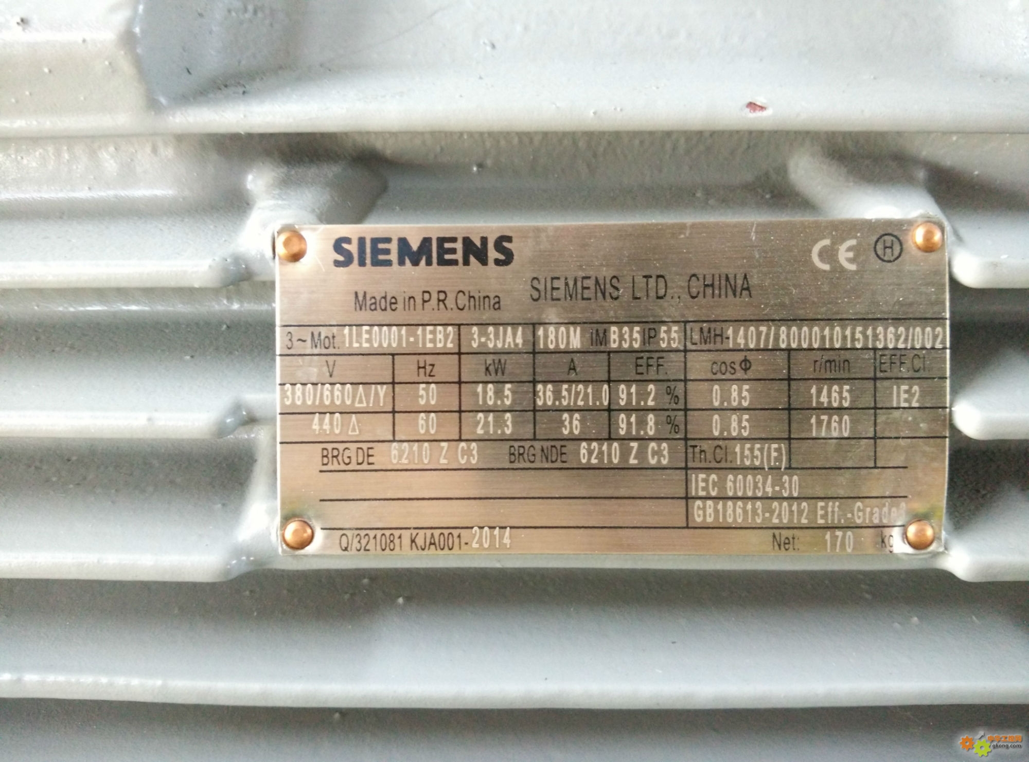

从名牌看电机可以在440V/60Hz使用。

看铬牌上写的是可以直接使用的。400V/60HZ。改接线方式后还可以用在660V电压下。。

这种电机可以在440V 60HZ下使用 当然变频器要支持440V电压输入 只要加个小变压器把空调 油泵什么的变下压就好 其实不变也没事 我们出口印度的就把控制电源变到220V 其它的都没动 直接使用440V的!

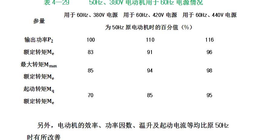

楼主你搞清楚了吗?国外的频率是60Hz,那电压是多少呢?如果电压还是380V,把电机功率增大一点就行了,如果是420V或440V那基本就可直接用了。
